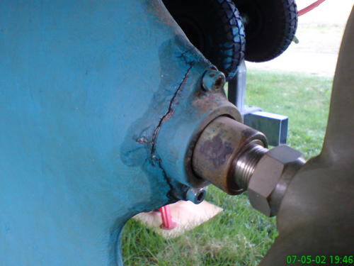

olja propelleraxeln??
hej!
är detta ngn fara?
ser ut som läckage.... har jag fel?
kommer ut lite olja där, ni ser det mörkare blå partiet på bilden.
mvh johan
visade sig att det var vatten, men inte så mycket... tätningen var inte helt okej.
Skrovet verkar intakt, byter tätningen så borde det vara löst.

Såg det först idag och det är vatten :)

hur orolig ska man vara för frostsprängning?
mvh johan
Gäst Veglarn
Inte så orolig tycker jag idag. :)
okej, men för att se lär man slipa bort bottenfärgen kring området, eller kan det vara sprucket inuti så man inte ser... men axeln går ju i en hylsa... o den rymmer ju mycket mer vatten än vad som sipprade ut... hur elak kan isen vara?
Gäst Veglarn
Svårt är det att avgöra direkt på bild.
Jag tror inte du får några problem med det här i år.
Fast man ska ju aldrig vara säker.
Jag hade tagit tag i det i höst.
Till nästa så skulle jag fixa till det med slipning och se ifall man bör fixa till området.
Lycka till hur du än gör.
Mvh U
visade sig att tidigare ägare kört med vanlig motorolja i behållaren som smörjer axeln, vilket inte är att rekommendera. Bättre att köra en växellådsolja med ca sae 70w-90.
ska prova detta denna säsong. för bronslager bussning e ju helt nya så det är ju inget fel på dem :)
