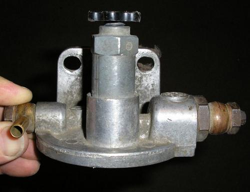

PS: Vilken av skruvarna på mitt bränslefilter är till avluftning (se bild)? Vad är den andra skruven till?

STRYK PUNKT 2!!!!!
Det finns ingen luftskruv på grovfiltret, och lossar du något där så blir det bara luft som du suger fram med matarpumpen!
Jag set ingen bild, men det står väl i instruktionsboken över motorn.
Om motorn startar så är det ju ingen luft kvar i det röret. Om motorn har flera cylindrar så öppna nästa rör tills bränsle kommer, skruva åt och även den cylindern startar.
Obs, du kan inte pumpa fram manuellt längre än till insprutningspumpen, alltså inte förbi den!
Jag tittade just på grovfiltret idag och såg just den större sexkantskallen som sitter mellan fästskruvarna. Den kan vara luftskruv. Har man lite övertryck i tanken kan det vara bra att få hela filtret fyllt innan man börjar pumpa med den nedrans handpumpen.

Lossa centrumskruven mitt uppe på aluminiumklumpen. Ha ett kärl under och lite papper eller torktrasor.
Glaskoppen nertill och plåtburken lossar och bränslet rinner ut. Om dräneringsskruven på undersidan av filtret går att lossa så kan du börja med att släppa ut bränslet först. Men det är inte nödvändigt.
Köp ett nytt filter (plåtburken) och sätt dit nya packningar. Får du en liten oring över så ska den sitta i centrum uppe på filtret (plåtburken). Har skälv fått den över några gånger tills någon talade om för mig var den skulle sitta.

Det är ett vanligt CAV-filter, går att köpa på Biltema eller vilken bilaffär som helst - det mest vanliga bränslefilter på marknaden. /Kjell
