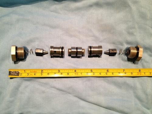

Nimb26 2 Postad 24 Februari , 2013 Tog isär min pump idag. Modell lång svart, den som ersätter Prestolite pumpen 852928, min från Arco nummer 6224. Denna går även att komplettera med det vita kärlet under med en centrumskruv likt dom nya pumparna, som har 4 skruv till oljekärlet.Min pump är den med 3 kablar, grön, blå och svart. Men nu till det intressanta. Mina backventiler är lite större än föregående bilder i denna tråd. De två märkligaste är dom på de två kilformade plupparna i bilden. Dessa två har en platt, nersänkt o-ring av något slag. De andra kan man nog hitta på Momentum. Bilder: pump samt backventiler med o-ringar. Någon som löst dessa tidigare? Dela detta inlägg Länk till inlägg Dela på andra webbplatser
Nimb26 2 Postad 24 Februari , 2013 En bild till på min pump Dela detta inlägg Länk till inlägg Dela på andra webbplatser
Nimb26 2 Postad 26 Februari , 2013 Då var det löst, 42 kr på Momentum, 7st o-ringar, pumpen funkar inkl backventiler 1st 11*2 mittendel, 2st 3,3*2,4 kilventiler, 2st 16*2 Lockmuttrar, 2st 12,42*1,78 sidoventiler Mvh Henrik 2 Dela detta inlägg Länk till inlägg Dela på andra webbplatser

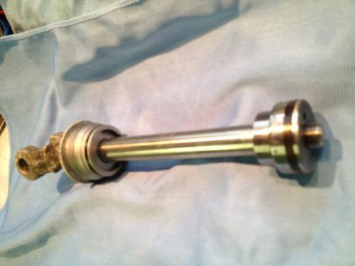

Nimb26 2 Postad 17 Mars , 2013 Fick isär mina ändlock på trimcylindrarna igår, skönt. Nu blir det att åka till Momentum igen. Pumpen är som ny med bytta o-ringar enligt tidigare inlägg. Lägger in några bilder på innerdelarna i cylinder. Märkligt att jag inte har en tätning på insidan locket, bara utsidan. Dela detta inlägg Länk till inlägg Dela på andra webbplatser
Nimb26 2 Postad 17 Mars , 2013 En bild till Dela detta inlägg Länk till inlägg Dela på andra webbplatser
Nimb26 2 Postad 17 Mars , 2013 Förstod nu att inre tätningen i locket också ligger packad från utsidan enligt någons ritning som bifogas. Dela detta inlägg Länk till inlägg Dela på andra webbplatser

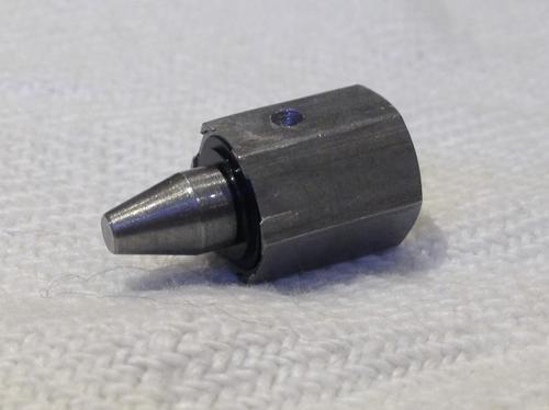

Flipperskeppare 40 Postad 3 November , 2013 Nu har jag gett mig på att plocka isär pumpen, som är den nyare varianten med vit oljetank undertill. På jakt efter trasiga tätningar hittade jag den här ventilen (en på vardera sida). Den tycks inte ha någon o-ring utan en annan typ av tätning, men tätningen känns i minsta laget. Ska det sitta en o-ring här som har försvunnit? Känns osannolikt med tanke på att det ser likadant ut på båda sidorna. Nimb26, såg att du gjort samma iakttagelse. Hittade du någon lösning? Dela detta inlägg Länk till inlägg Dela på andra webbplatser
Nimbus4ever 0 Postad 30 December , 2013 Hej, Jag sitter med en liknande pump framför mej och funderar på om man kan/bör renovera den. VP har monterat en hel del olika modeller av pumpar genom åren. Jag har lyckats komma fram till att jag har en Oildyne PT406N-2. Det är definitivt ingen o-ring som sitter på backvetilen till den pumpen. Det är någon special packning. Det är möjligt att man kan få den hjälpligt tät med en o-ring av liknande dimension, men toleranserna är fina. Det är tveksamt om det ger samma prestanda (tryck/flöde/hållfasthet). En liknande pump, PT500, används till Mercruiser drev. Hittade en bra servicemanual till den här: http://www.boatfix.com/merc/servmanl/6/6A5R3.PDF. Quicksilver har ett service kit till den pumpen som går att beställa bl.a. från marinepartsexpress.com, USD 103. Det är möjligt att det går att använda även till VP pumpen. Någon som provat ? Annars verkar det inte vara så populärt att renovera de där pumparna. Kanske p.g.a. tveksamt resultat, eller, att en komplett ny pump bara kostar USD 300 i USA. En valve body till VP pumpen, VB406N-2, finns för USD 254 på go2marine.com. Tråkigt att VP ska ta 4x det priset för samma pump i Sverige. Hasse Dela detta inlägg Länk till inlägg Dela på andra webbplatser

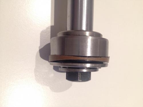

Flipperskeppare 40 Postad 19 April , 2014 Efter att ha bytt alla packningar var det så dags att återmontera kolvarna. Tyvärr gick tätningarna sönder, på båda kolvarna. Det som hände var att de yttre bruna banden (som sitter ovan o-oringarna), gled ur skåran och sen "klipptes" mot den skarpa kanten. Det tycks som att banden blivit uttänjda. Någon som vet var man kan få tag i enbart dessa tätningar? Känns trist att köpa helt nya satser när det bara är de här två banden som saknas. Någon som har tips på hur man monterar dessa utan att tätningarna pajar? Dela detta inlägg Länk till inlägg Dela på andra webbplatser
Anders67 4 Postad 20 April , 2014 (redigerade) Har du monterat den åt rätt håll?. Bara frågar. Annars så kan jag bara tipsa om monteringsverktyg, lika eller tiondelar mindre cylindriskt ämne. bladshims-ämne (eller hur det stavas) som man lindar etc.. Sjunker era drev är det ju pumpenheten, cylindrarna eller läckage i slang/ rör. Redigerad 20 April , 2014 av Anders67 Dela detta inlägg Länk till inlägg Dela på andra webbplatser
Nimb26 2 Postad 24 April , 2014 Flipperskeppare, drevdelar har dom tätningarna. Ömtåliga spröda när dom är gamla. Var rädd om de nya. Dom har ett "minne" och krymper lite efter montering. Jag lade mina kolvar i frysen med 2cm bred plastremsa från PET-flaska och buntband runt tätningarna (inkl o-ringen under) och satte sedan i kolvarna och lät plasten glida av bakåt vilket gör det enklare över den vassa kanten inne i kolven. http://drevdelar.se/nyhet-repsats-for-powertrimkolv-aq290-sp-dp-dpx-dp-g-dps Dela detta inlägg Länk till inlägg Dela på andra webbplatser
