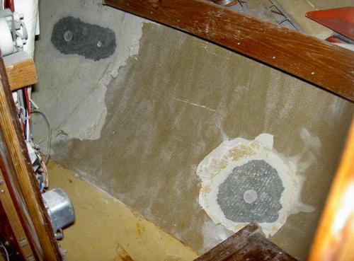

Gjorde en del plastarbete med min båt förra vintern. Bl.a. satte jag igen ett antal bottengenomförningar. Bifogad bild visar urslipningen på insidan.
Så här såg det ut efter att hålen plastats igen. Inte samma hål som på mitt tidigare inlägg.

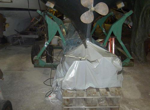

Hade böldpest på nedre delen av kölen, pga byggfusk. Fick ta en del hål, 15 st 70 mm för att få ut all blöt sand.
När allt skräp var borta byggde jag ett tält av byggplast och ställed en luftavfuktare i ena änden och en värmefläkt, nedkopplad till 400 W i andra. Jag stod innomhus i tempererad lokal ( 10 grader)och kunde köra med värme så mycket jag behövde. I ca ett halvt år.
En bild på när hålen plastas igen och kölen spaklats med epoxispackel. en strykning med epoxi och bottenmålning återstår.
