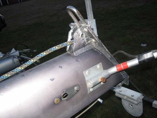

På den bilden är det akterkanten på masten som visas.
Här är framkanten. Se bild

Utan att vara Maxi-expert - är Seldénmasten inte silverfärgad som på fotografiet medan den svarta PP-masten ser ut i toppen som mina bilder?
Så - har du en svart mast eller silverfärgad - är väl då frågan?

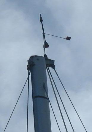

Nu har jag plåtat masttoppen. Och så ser det ut. Det finns inte plats för något spinnakerfall i masten då det inte finns något extra block. Så det får nog bli utanför masten. Men var och hur fäster jag block etc.?
Okay, nu ser det ut som att det blir ett block i den lilla öglan upptill på masten. Och sen drar jag ner fallet utanpå masten med ett ledande block nertill ut till sittbrunnen!

Snyggast och bäst blir om man gör ett nytt falluttag nedanför toppen, i öglan längst upp ska sitta ett svirvelblock för att allt ska löpa smidigare när man tex gippar.
Japp, nu har jag mastat på, och Adam har gjort på precis samma sätt som det var på min mast, med ett lekande block i öglan längs förut i toppen av masten. Det har funkat felfritt för mig i alla år iallafall.
