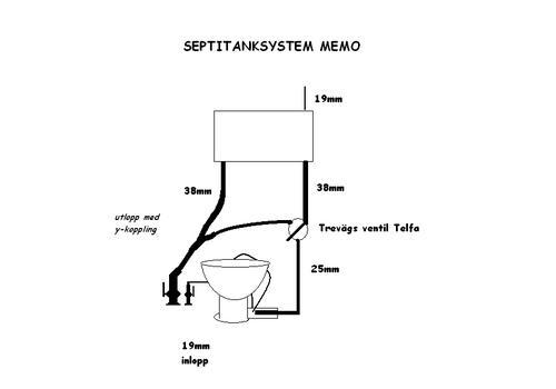

Har en båt med en toa-slang som går till en septitank. Därefter går en slang från septin och till en borgenomföring med kran. Problemet är att när man stängt kranen för att göra det stora så kan man inte köra det lilla direkt ut. På detta sätt fylls därför septin snabbt om man är 5 pers ombord. Nu har jag köpt en trevägsventil som monteras direkt på toan där man kan välja om man vill köra till septin eller direkt ut. Nu nästa problem. Om man inte sätter en extra bordgenomföring och det vill jag inte så måste man ju ha ytterligare en kran eller ? Ni som har trevägsventiler; hur har ni löst detta ?

Pinka i busken eller flaska ? Jo det kan man ju göra men det är inte så kul för en 6-årig tjej mitt i natten. Vore tacksam för mer seriösa förslag. Tror dock jag redan hittat en lösning med en trevägs kulventil som jag sätter på den befintliga kranen på bordgenomföringen.

Ja en större septi hade varit kanon. Tyvärr får jag inte plats med en sådan. Tror jag har löst problemet bl.a med hjälp av en anna tråd i detta forum postad av Shipman28. En mycket ut-tömmande debatt om jag får säga så.

Hej, jag gjorde nästan identiskt med föregående lösning, men lade till en ventil för att hålla tillbaka tankinnehållet om man vill spola direkt ut utan att tömma hela tanken... :)  Med den lösningen kan man också minimera den slang som ständigt utsätts för tankens vatten, när man spolar kan man ju sluta med att spola rent vatten som får stå i slangarna... Utan att behöva tömma tanken...
