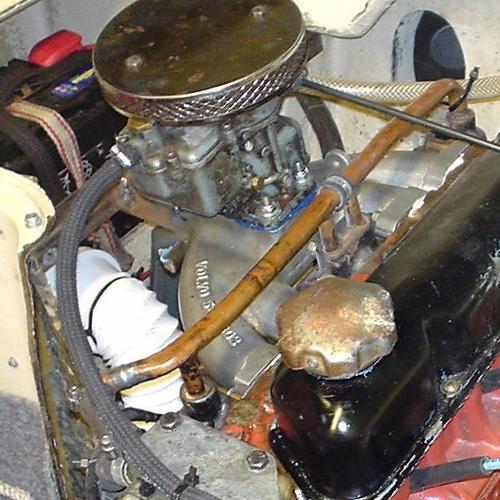

Någon som har en bild på hur ett insugningsrör ser ut till en AQ130?
Det skall passa mot den kyllimpa som har kopparöret på ovansidan, se bild.
Mvh Dessin
Ett förtydligande, det ska inte se ut som detta.
Mvh Dessin
Fast som på första bilden brukar inte insugningsrören se ut på en AQ130...
Det ser mer ut som det som jag har på en AQ131..

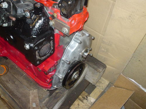

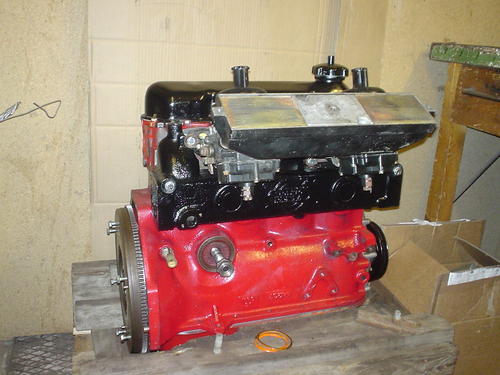

Tänkte glädja er lite med några bilder från dagens arbete.
Monterade Kyllimpa, insug förgasare, oljekylare och remskiva.
Mvh Dessin

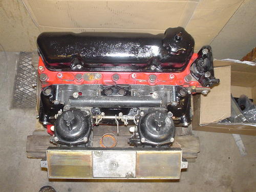

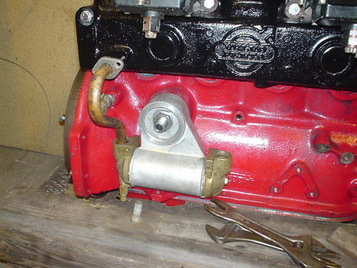

Och den sista!
Nu börjar det att dra ihop sig till motor byte, generator, fördelare, kylrör och impellerpumpen kvar.
Mvh Dessin
