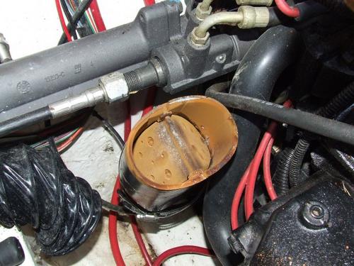

På försommaren förra året så tog jag ner mitt alpha one drev å bytte alla bälgar då en hade gått åt fanders.
I avgaskanalen fann jag en plåtbit i rostfri plåt i form och storlek som en tunga någon sa att detta troligen var någon typ av backventil som sitter uppe vid limporna, stämmer detta?
Den ser ut att ha varigt nitad fast på något.
Motorn är en mercruiser 5,0L.
Någon som vet vad jag menar å vart de är placerade å om du är lättåtkommliga för att byta.
Hej plåtbiten du hittade sitter högt upp i det y-formade röret som går från motorn till drevet.Ta loss avgasknäna så ser du var dom borde sitta,dess uppgift är att hindra vatten från att komma bakvägen in i motorn.

Sitter även en backventil i slutet på bockhornet.
Alltså precis innanför skölden.

Jag når alltså båda genom att plocka ner knäna...
Får väl passa på att byta alla innan man sjösätter i vår...
Hur pass viktig funktion har de igentligen..? för vatten finns det väl i systemet hela tiden....
Ventilerna täpper till så att det ej kan komma in vatten bakvägen från stora vågor eller om man saktar ned väldigt fort t.ex.

När det gäller hur viktiga backventilerna är så frågade jag och letade ganska mycket efter svar kring detta förra sommaren i o m att vår motor saknade backventiler vid utblåsen p g a föregående ägare som fått rådet att de bara krånglar och fyller ingen funktion. Den trovärdigaste förklaringen jag fick var att p g a höjdskillnaden från vattennivån till knäna så är det endast under extrema förhållanden (sjön in från aktern, man backar och motorn stannar) som vatten kan nå in i motorn. Med motorn igång så ska vattnet inte kunna komma in hela vägen p g a avgastrycket.
Med tanke på konsekvenserna så valde jag ändå att sätta in nya backventiler för att sova bättre... Lite pengar och enkelt att montera eller byta vid behov.
Du kan få ett foto om du vill;)
