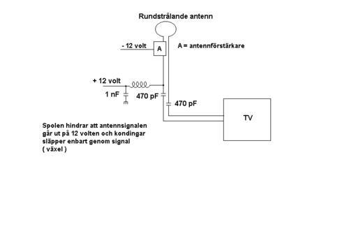

Jag gjorde så här och det var innan dom blev billiga och sedan kan man montera tråden (cirkeln) under doughouse t.e.x.

Ok jag klarar mig galant på hemmabygget. Lite mässingtråd och några kondingar samt en skrotad antennförstärkare som jag har lagt mellan sopptallrikarna 21.gif\
sa aldrig att den var billigast ...
349:- spänn med förstärkare o allt när stjärtmans ville ha 1600:- för en motsvarande.
Tyckte det var överkomligt.\#mce_temp_url#\
