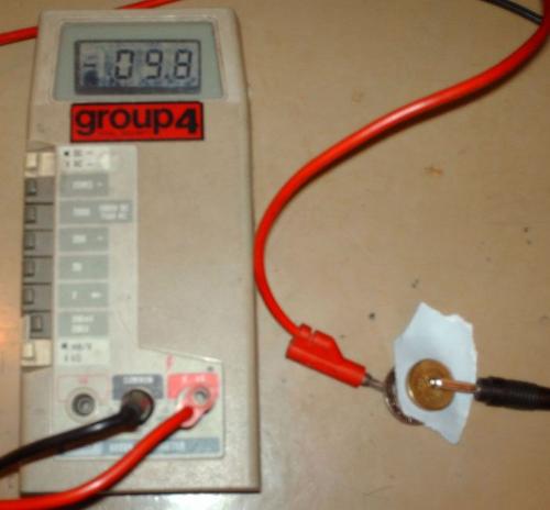

Intressant expriment.
Tag två mynt av olika metaller och en bit tidningspapper.
Blöt pappret i munnen, lägg det mellan mynten, mät med millivoltmetern på mynten.
Och du har nu gjort ett batteri.
