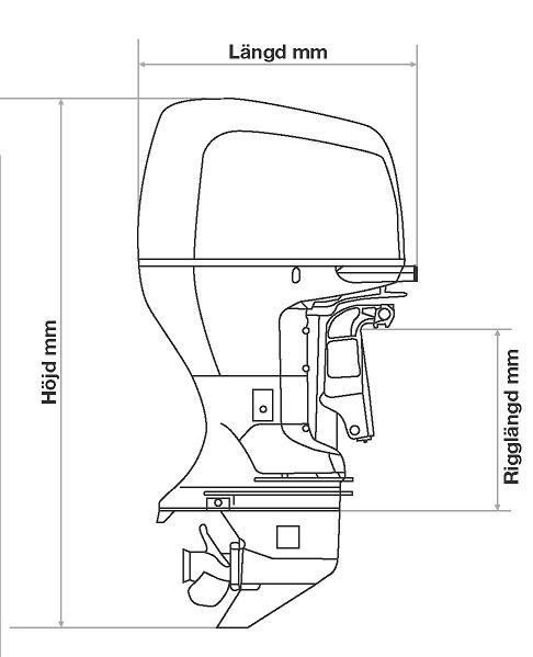

Vad är definitionen på kort resp. lång rigg på en utombordare? Finns det ett bestämt mått på vad som är vad? Vad är det för skillnad när det gäller framdrivning? Beror båtens planing på val av rigglängd? Hur vet man vad man ska ha till sin båt? Vilket är bäst?
Kan någon mer om detta så vore jag tacksam för ett fördjupat svar.
Rigglängden bestäms av båttillverkaren. Det baseras på höjden av akterspegeln.
Ja det finns ett bestämnt mått på rigglängden har det inte i huvudet med går du in på en motortillverkares hemsida så står det under tekniska specifikationer.
Rigglängden till båten man har brukar stå på skylten.
Om det inte gör det så får du mäta akterspegeln.
Bifogar en bild från Honda.

Har du en höjd på ca 50/52cm på akterspegeln kan du har en långriggad motor.
Har du ca 43/45cm höjd, kortriggad.
Du måste veta var skäddan på motorn hamnar för att veta vad du ska ha.
Höjden mäter du enligt bilden, skäddan gärna ett par cm under akterspegeln.
