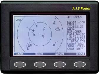

Ja, det finns! Nasa Marine AIS radar är den första AIS Radarplottern för privat bruk. Detta är det du söker! Du får information om * Fartygets MMSI * Position (Lat Long) * Färdriktning * Hastighet Detta plottas på en display, signaler tas emot med en VHF-antenn. Displayen är upplyst med strömsparfunktion och väldigt strömsnål (50 - 100 mA). Se vidare på http://www.tekniktema.se/index.php?cPath=13 (hittade detta på blocket)

Detta är ingen radarvarnare, det är en AIS-mottagare som är något helt annat.
AIS Automatic Identification  System bygger på radioKOMMUNIKATION och inte radar. AIS-en tar emot radiosignaler frå YRKESSJÖFARTEN som enl. lag är skyldiga att ha en aktiv transponder igång. Mej veterligt så finns det ingen transponder för fritidsbåtar och jag tror inte det kommer någon heller. Den du visar är en MOTTAGARE och kan inte sända uppgifter om din båt, inte heller position. Dock är det ett alldeles ypperligt hjälpmedel som visar var transponderskyldiga fartyg befinner sej vid dålig sikt.
