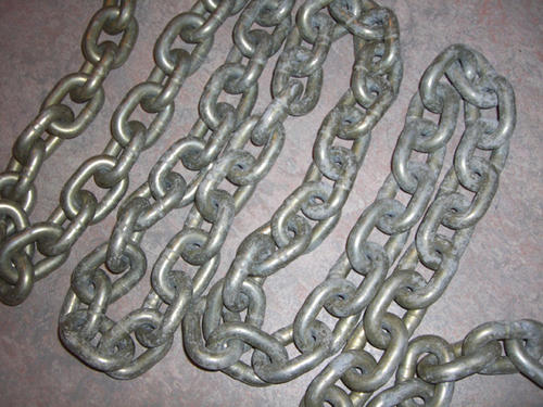

Har en smutsig klass-3-kätting från Gunnebo. Den är ny för i år men har blivit smutsig. Testade att använda stålull men då försvann den gula färgen och metallen kom fram.
Några tips på hur man kan göra rent?

Lägg den i filmjölk över natten, sedan bara att gnugga av oxiderna/ärgen som bildats.
Det gula är gulkromat.
Ett skikt som läggs utanpå zink.
Ger ökat skydd mot rost.
Nu har du tagit bort det och troligen en del av zinklagret.
Har du den i saltvatten så behöver du battra på rostskyddet.
Förslagsvis rengör du kättingen med bra avfettningsmedel och sedan sprutar klarlack över kättingen så klarar den sig lite bättre mot rost.
Du får lägga flera lager med lack och mellan lagren så får du ändra läget så lacken kommer åt. Alternativt så doppar du hela kättingen i en burk lack.
Om inte så är risken stor att du har en röd kätting nästa år
mvh Roland

Tack för infon. Verkar bra men jobbigt att göra. Är inte kätting i rostfritt stål?? Jag antar inte, om jag tolkar ditt inlägg rätt.
Gäst Wille
Inte rostfritt, men av härdat stål. Det är lite skillnad på det.
Ett annat sätt istället för att lacka kedjan kan du införskaffa krympplast och trä över och sedan värma så att den formar sig efter kedjan! Enkelt och håller bra
Fast när kedjan hänger och gör en fin bukt neråt, samlas vattnet där och skaper goda förutsättningar för rost... (Men det syns ju inte då!)
Nej, ska ju självklart krympa plasten så den blir helslutande.
Tror aldrig du får helt tätt runt en kätting som rör sig!
Möjligtvis om du fyller med silikon eller smältlim innan, men då är den ju inte så rörlig... Bättre i så fall att göra ett mindre hål där lägsta punkten brukar vara. Däremot skyddar det ju bra mot skador på plasten mm. Fast då kan man använda plattslang, typ till länspump/brandslang, lätt att dra undan och kolla skicket på kättingen samtidigt som man kan ha den rostoljad eller så.
