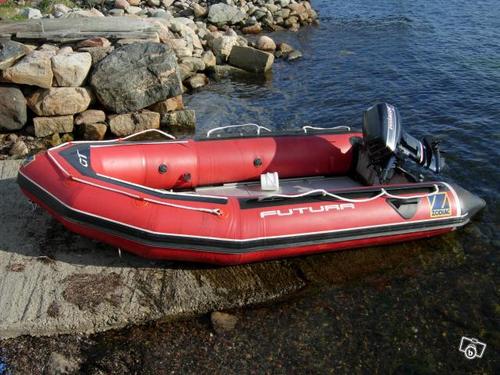

Jag har en gammal zodiac gummibåt. ca 3,5 - 4 m lång och med hemmabyggd hård durk av marinplywood. Den planar lätt med 4 pers (Inga barn nu utan vuxna mellan 70 och 100kg) och en 20Hk mercury från 1970. Säkerheten är inga problem heller, iofs så har vi inte så stora vågor här uppe i norrland, men över 1 meters vågor har jag då varit ute i. Man blir lite blöt men inte mer.
Den har dock inte styrpulpet.
