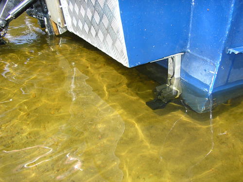

hittade en bild på montaget
se till att monter aktergivaren med en stor klick sicaflex inne i båten mot skrovet. se til att ha givaren i våg och slösa inte med sican.. detta fungerar lika bra på aluminiumbåt som plast. testa först med en påse vatten med givaren i och lägg den på botten på skrovet, starta ekolodet och titta var du får bästa bilden. sedan är det bara att göra rent och ta en ordentlig klick och sätta dit givaren. du kan ju sätta lite tejp så att givaren ligger i våg tills sican har torkat ca två dagar. borra för fan inte hål när detta fungerar hur bra som helst... och dessutom får du inte några konstiga virvlar som stör bilden och ingen algpåväxt heller för den delen. när den väl är placerad under durken kommer du aldrig att se eller röra den mer..
ha det bra MVH Thomas
