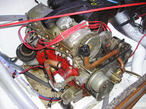

Ska byta avgaslimpa och röret för färskvattnet på en AQ145 som sitter i en Flipper 640.
Frågan jag har är om det funkar att byta detta utan att plocka ur motorn ur båten?
Gäst laxoring
Hej, Inga problem att byta avgaslimpan. under förutsättning att du har rätt så bra fria utrymmen runt motorn. värmeväxlarn sitter oxå på avgaslimpan. passa på att renovera värmeväxlarn oxå det gjorde jag det var massa goja där.

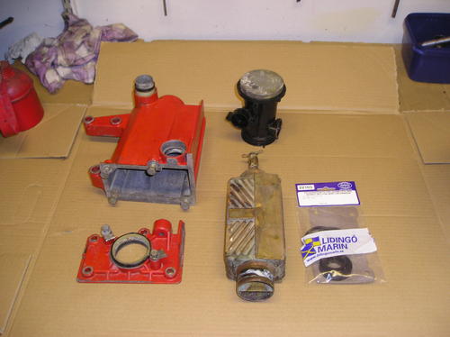

bild på värmeväxlarn
Är det bara o dra ur insatsen eller? jag håller på o renoverar en växlare från en AQ125 (likadan växlare) och jag får fan inte ur den. har dock inte riktigt vågat ta i så mycket ännu :)
/A
Gäst laxoring
Hej, bryt försiktigt upp locket bara och dra ut värmeväxlarn. det sitter rätså hårt men lite svårdommar och svett så lyckas du men slå ALLDRIG på nått för att få loss det dom är ju inte gratis lycka till.
