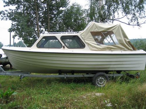

Några frågor om skrovet? Har sökt lite men inte hittat ngn riktig info om det är av den stabilare modellen? Antar att årsomdellen är 74-76 med tanke på de dubbla sidorutorna? Bifogar bild kan nån säga om det är det stabilare skrovet?

1974 års modell har röd-orange skrov, 1975 har blått skrov. Både har dubbelrutor på sidan. Ser inte om ditt skrov är blått eller ommålat.
Om skrovet är ommålat så kan du se på brickan som säger max antal hästkrafter som motorn får ha vilken årsmodell du har. Om den säger 65 hästar är det en 1975a.

Jag menar att jonjon80`s båt är en 75:a, det syns på den trubbigare stäven. Dom tidigare årgångarana var spettsigare i fören.

Okej. antar att min båt är av årsm 75. (tack waxholm4) Hur är det här skrovet jämfört med 76:ans skrov? Vad är det som skiljer egentligen? Bredare? Stabilare i sjö? Tyngre?

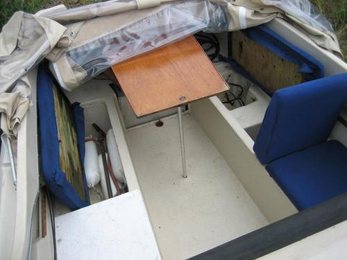

Du skriver att du lyfte ur tanken, har också slängt ut min fasta tank, men under tanken har jag en plastad platta som går i samma linje som dubbelskrovet. (på bilden) Det är alltså under här som några skivor playwood ligger?

Då jag plockade bort listerna runt motorbrunnen hittade jag stänk av blåfärg. Så vi kan med största säkerhet säga att båten är en 75:a.
Frågan återstår med fukten i akterspegeln och dyvikan som jag hade tänkt montera. Playwood verkar finnas monterat i hela aktern. Och det lär ju suga vatten. Det slutar aldrig droppa ur hålet jag borrat.!
Vad gör man åt det här? Låter båten ligga på land en hel sommar och torka ur? (gör den ifs ändå då jag trailar den dit jag vill ha den för dagen)
Är det nåt att bry sej i eller är det bara att stoppa i båten och köra på? Har aldrig hört nån som haft några problem med sin camping och denna lösningen med playwood lär ju finnas på alla årsm eller hur? På bilden har jag tagit hålet ca 35 mm från skrovbotten. Då jag borrade i playwood testade jag att ta ett en bit ovanför där ni ser att jag spacklat igen men det var lika mycket playwood där uppe! (?) La iaf igen hålet med glasfiberspackel och slutlagret med gelcoat som kommer att slipas ned. (bilden)
