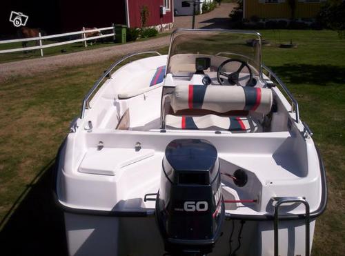

Har för närvarande en 60 Hk Yamaha 2 takt på min Ryds 475 gt,vilket jag inte kan använda vid trolling.
Undrar därför om de finns någon som har förslag på hur en mindre motor ska kunnas sättas på båten vid sidan av den stora.
Skickar med en bild...........
