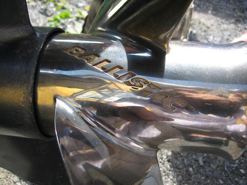

Vill Du ha något riktigt vasst, som klarar att tiltas ut riktigt bra så ska du satsa på en rostfri propeller, inte gratis men riktigt bra !
Ta båten till en propeller-firma. om du köper en propeller av dem så hjälper de dig att montera på olika propellrar med olika antal blad, stigning, storlek etc... tills du hittar en propeller som passar din motor och din båt!
En ny rostfri stål-propeller kostar ca 5000:-, men är det utprovad för just din båt så är det rätt pengar ist. för att köpa en beg. på blocket för typ 3000:- men som kanske gör att din motor & båt ändå inte går riktigt optimalt....

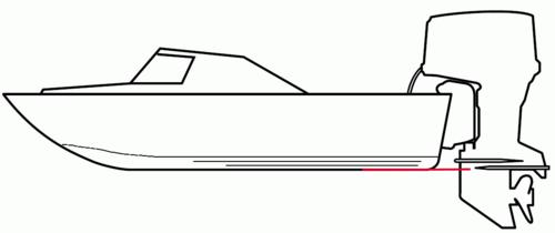

Om det är så att din båt har tendens att gallopera på fullgas (på spegelblankt vatten) med kanske 1-2 personer ombord och bägge sitter på aktersoffan i din styrpulpetare så finns flera tänkbara lösningar på problemet.
a) Kan vara så att din motor sitter lite för lågt monterad på akterspegeln. Kolla att plattan ovanför propellerns övre svängradie som brukar kallas antikavitationsplattan (el antiventilationsplattan) är ungefär jäms med båtens botten, kölens mittlinje vid akterspegeln. Se bilden (klicka på den för att förstora den).
Även om den ligger jäms med botten enl bilden så kan man prova att höja motorn vertikalt ett hål eller två (prova i så fall med ett hål i taget).
Det brukar få bort galloperingsdendenser och så går båten lite fortare då mindre del av växelhuset går genom vattnet dvs mindre vattenmotstånd. Om motorn hamnar för högt märker du det genom att propellern slirar, suger luft, speciellt i svängar. Då får du sänka ner ett hål.
B) Lite temporär lösning kan vara att be en passagerare sätta sig mer åt fören så bör det lugna ner sig med ev galloperingstendenser. Men det löser inte problemet när du åker ensam, då får du flytta last till fören istället (t ex 10-20 kg sandsäck kan du pröva med). I grunden är detta bara att lindra symptomen, ej att komma tillrätta med orsaken.
c) Du kan även pröva att när den börjar galoppera lite att trima ner fören/nosen lite så att skrovets våta yta ökar lite. Det är inte säkert att din trimmätare visar helt korrekt dvs när mätaren visar mitten så är motorn vertikal. Det finns en trimgivare som sköter detta och den skall ha en viss inställning (som nog är rätt på dín får man utgå ifrån, men den går i regel att justera om det står helt fel men din verkar nog OK).
Alternativ a) kan vara den lösning du behöver, men kanske kan vänta till du tar upp båten i höst. Fast helst borde du experimentera lite nu om du har möjlighet. Fast du måste lossa motorbultarna som går genom akterspegeln och det är ju lite pyssel men inte svårt. Tips om du skall prova detta är att du har motorbultarna med muttrarna på utsidan. Och så tätar man skruvhålet med sikaflex. Då kan du senare lossa muttrarna och ha bulten med tätningen med sikaflex intakt.
