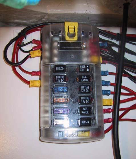

För en enkel och överskådlig el-installation rekommenderas Blue Sea Systems grejer t ex ST* Blade Fuse Block With Cover - 12 Circuit with Negative Bus
http://www.bluesea.com/dept.asp?d_id=7463&l1=7463
Säljs av bl a Hjertmans.
Har det själv i min båt.
Enda man får tänka på är att det är de lite smalare
ATO/ATC säkringarna man skall använda (finns en aningens bredare variant som inte passar).
Se bild bredvid på min installation.
Och så har jag en 6 plint variant i babords pulpet. Se bild.
