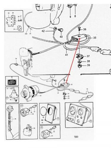

HEj.  den säkringsbox som sitter på motorn på AQ140 har 4 säkringar, denna kostar 320 kr d.v.s. 80 kr per säkring!?. någon som vet vilken ampere dessa är på och någon kunnig kan svara på om det är möjligt att montera vanlig säkringsdosa, så kallad hängsäkring. Mvh Stefan

Bild på säkringsbox, bör väl vara på alla AQ140? för övrigt så är mitt elsystem kopplat så som ni anger, är väl vibrationer som gör att säkringar går. Har köpt en ny och på denna står det 15A max så det bör väl vara den säkring som skall användas?

Hittade samma säkringshållare i min instruktionsbok.
Den verkar ha fyra stycken EJ utbytbara glödtrådar.
I instruktionsboken står det att man ska, återkoppla systemet genom att flytta kabelanslutningen till nästa kontaktuttag, om en säkring löst.
På min motor saknas denna raritet och är istället ersatt av en modernare flatstiftssäkring. I min sitter 30A men det står som du säger 15A i boken.
