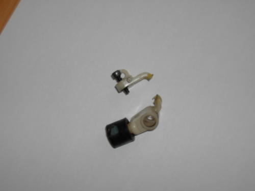

Vad är den plastdelen som sitter på högra sida på förgasaren?, den har lossnat och brytit i två delar.

Fixa fram en bild på den trasiga plastdelen och lägg in här. Även om du själv inte har någon superqualitetsupplösningskamera så finns det väl någon i din bekantskapskrets som har en digitalkamera, eller en någorlunda modern mobiltelefon med kamera i!
Inom en timma har du ett svar på vad det är för plastbit!

Plastbiten på bilden är gasspjällets synkrulle mot tändplattan och den måste du ha på plats och rätt injusterad annars kan du ALDRIG få igång motorn.
Tack för svar då vet jag vad delen är till för, jag fick igång motorn efter att jag rensat förgasaren./fiskarbaver.
