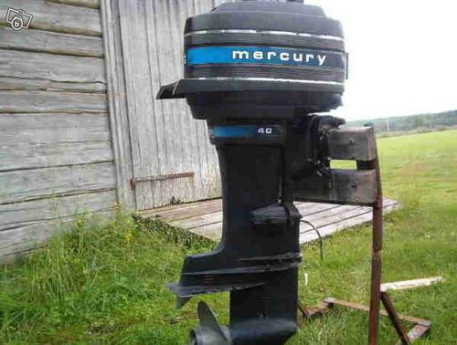

Jag har en mercery 40hp-79 som dör efter bara ett par hundra meter men fram till dess går den fint.
Vad kan det vara för fel?
Tar tacksamt emot div info om motorn i övrigt.
Tex. vad ska det sitta för tändstift
vad är det för typ av tändning mm.
Vill även veta vad det ska vara för komp.
Kan felet vara något med kondensator?
Det är inte fel på bränslepumpen ?
testat att låta någon pumpa på slangen samtidigt du kör ?

Är det inte en murcla 402 du har, dessa ska bara klara en kvartsmile åt gången (402m) sen är de stendöda.
Nej skämt och sido, startar den igen efter dessa några hundra meterna eller vad händer?  förmodar att du redan kollat följande: luftskruv,läckande soppaledningar så tjuvluft dras, pumpmembran, igensattafilter, läckande backventiler, flotörnivå, ev utebliven gnista.
Haha den klarar bara 200-300meter.
Första gången gick den starta om efter att jag bogserats tillbaka skruvat ur stiften och kollat till dom och sen skruvat tillbaka.
Efter andra gången har jag inte fått igång den.

Tyvär har jag väldigt begränsat med verktyg i stugan likaså vad gäller motorkunskap,men det jag kunde göra på plats var kolla stift och se så att soppan kom fram till stiften även gnista men den såg inte så stark ut och var vit istället för blå.
Slangar ser ut och känns bra, har även nyss bytt Slang och pump mellan tank och motor när den förra pumpen exploderade och spruta bensin runt halva båten.

och förgasaren är drenerad på all gammal sörja?   nålventilen öppnar som den ska med lagom hög soppanivå.  och gnistan hade du väl redan kollat blå och fin?
Tack för att du tar dig tid.
Har ej haft lös förgasaren, hinner förhoppningsvis det i helgen så jag kan tvätta och blåsa den ren.
Soppanivån vet jag inget förutom att den får hur ser jag om det är rätt?
Gnistan har jag kollat ej blå den är vit och jag upplever att den är svagare på nedre stiftet.

det börjar nog luta åt ett dyrt el fel, låna några spolar och testa.

SUCK Nu har jag bytt kondning och tändkablar, gnistan blev blå och fin på båda stiften.
Nytt problem nu går den bara på ena cylindern, ingen kompa på övre cylindern.
Låter inte som det är värt att fortsätta eller vad tror ni.

Du får nog annonsera ut den som en prima 401 på blocket eller lite ärligare som reservdelar.
ang kompet var det heldött, en skvätt olja i cylindern hur mycket bättre blev det då i komp?
Har inte testat med olja bara med stift i vardera och det fanns inge komp i den övre

den gick ju fint innan så detta med kompen låter konstigt det är ju inget som händer bara för du letar el fel men tittde lite på en gamla 402 just den hade termostat och visst finns risken att du kört och överhettat din och då tappat all ringspänst men detta är lite långsökt. så låna en kompmätare och prova, fel olja eller annat tankklet kan få ringar att becka fast gör ett försök med något lösande och sen nytt kompprov.  olje testen var att se om ringarna var slitna.
Ok jag ska ut till stugan nu så jag testar med olja.
Det lustiga eller inte är att innan så uppförde den sig som jag skrev i första inlägget och vad jag hört så kan den uppföra sig så både när kondning och och kolvringar är dåliga.
Och det kanske inte fattades så mycket för att kompan skulle försvinna?

Ska se om jag kan låna en kompmätare.
Vad ska jag använda för lösgörare?

glöm det där med kondingen den har inget med kompet att göra. ta et kompprov först
