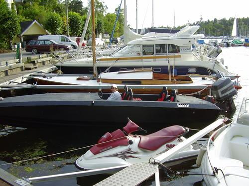

Hej när jag kommer upp i ca 35 Knopp så börgar båten tippa över... vad kan det vara för fel Proppen,trimplan vem vet???
Har du den rigg vinkeln som syns på bilden?...tilta in den så löser det sig...tror jag....

Normalt skulle jag gissa på att en för liten del av skrovet ligger i vattnet, men 35 knop ska ju den där kärran klara. Blir det bättre med last i båten? Har du trimplan och vad händer isåfall? Du har motorn på bracket eller hur, kan du trimma in motorn ordentligt så du inte surfar på aktern? Vobblar hela tiden höger/vänster eller vill den lägga sig på sidan?

Ps. vilken av båtarna menar du förresten?
