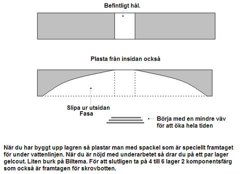

Snabbt ?
Beror på hur du jobbar.
Ska det vara permanent så är mitt råd att du plastar igen hålen. Fasa ut från utsidan och plasta upp det hela.
Är säkert och permanent.
Glömde att säga, att är du händig så tar det ett par timmar med hjälp av lite förhöjd värme. Värme är att det inte är så särskillt varmt på dagarna så du får hjälpa härdningen lite på traven.

Plastade igen hålen med 2-komponent produkt från International. Lackade utanpå med en klarlack, sedan lite bottenfärg.
Lyfte båten i måndags kl 18:30; sjösatte igen tisdag kl 14:00.

Du ska nog se till att få 2 komponentsprimer över reperationen. Vet inte hur bra grejor du köpte, men för att unvika framtida skador som böldpest m.m. så bör du vara noga, när det gäller allt nedanför vattenlinjen.
