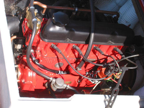

Motor VP AQ115 (Volvo B20)
Nu börjar vi få ordning på vår fina båt. Ny bensinpump, startmotor, topplockspackning.
Vi har dock ett stort problem:
- När Ventil nummer fyra (avgasutlås?) räknat från oljepåfyllningslocket är nedtryckt så RINNER det bokstavligen ned vatten i cylindern.
- Vatten kommer alltså in genom ventilen eftersom det bara kommer in då denna är öppen.
- Topplockspackningen är just bytt och dragen med moment efter alla konstens regler.
- Toppen och blocket såg lite rostigt ut i kanalerna, men inte mer än att jag antar att det är normalt.
Vad kan felet vara, och vilken åtgärd är bäst att vidta?
Svara gärna vad du tror - och tycker vi skall göra - även om någon annan redan svarat!
Tacksam för dina idéer / OckelboT17i

Jaha, då var detta löst. Det var ett jättestort hål inne i cylindern där vattnet strömmade in. Byte av hela blocket blev lösningen....
