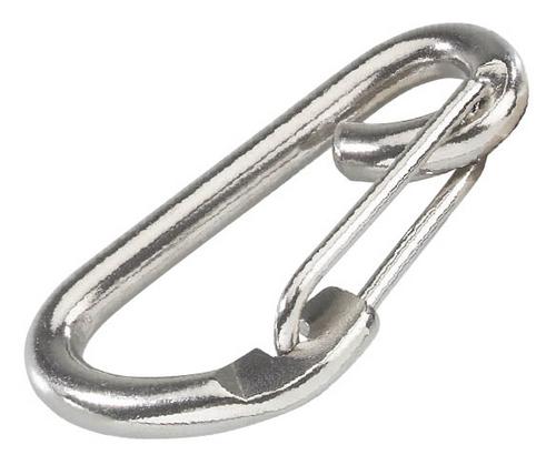

2. Merxhake rekommenderas vid förtöjning mot boj, bl a för att försäkring ska gälla. Men nu har jag hört från en butik där de säljer båttillbehör att även en spärrhake fungerar bra (se bild). Stämmer detta?
Rent teoretiskt (och även praktiskt) kan haken vändas runt ögglan på bojen så att spärren kommer emot och haken öppnas och haken kliver av, detta gillas inte av försäkringsbolagen (konstigt!?)
Kryptiskt, men ta en hake och prova lite så märker du att det går att få loss den utan att trycka in spärren med handen. Risken är väl liten om linan är sträckt, men den finns där iallafall.
