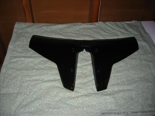

Niklasoo,
Vet inte om detta bara lagger ytterligare fuel on the fire, men sag att du namnde hydrofoils har ovan.
jag hade en Stingray Hydrofoil pa min Volvo Penta AQ171C installation, dvs pa ett SP-A drev (senare variant av 290 drevet). Jag tog bort denna hydrofoil da den gav ett hopplost vattensprut bakom baten. Varken speciellt graciost eller vackert.
Stingray plattan satt monterad uppepa antiventilationsplattan med fyra genomgaende bultar (pa aldre VP aven avgasutslappet). Sprutet kom fran framkanten pa den lilla del (se bild) som haller ihop hydrofoilen, dvs dar vattnet traffade denna - trots varandes helt bakom det vertikala drevhuset och skyddad.
Dessa hydrofoils kan sakert vara bra for manga, men for mig var det mer problem. Jag tog bort den efter ett par turer och trivs bra med bat och prestanda utan den - och UTAN vattensprut (som i min bok hor hemma bakom jet skis...).
Lycka till med motorlyften och hoppas det loser dina problem. Det AR irrterande nar man har ett litet problem man inte hittar den (ofta) enkla losningen till.
