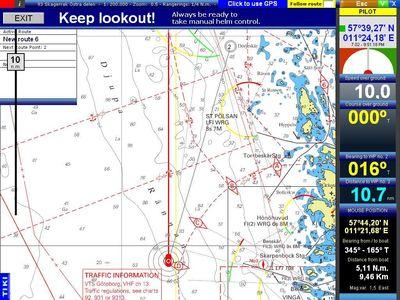

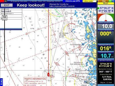

Kör båten med Gps/Pc Autopilot och Navprog. TIKI.
En av finesserna med TIKI är: peka på båten håll ner musknapp dra till målet, släpp musknappen, och en rutt med två punkter är skapad. Klicka på sänd till autopiloten och båten går dit.
Mycket smidigt och snabbt.
TIKI använder bla BSB-kort
Demo kan hämtas här.
http://www.tiki-navigator.com/
