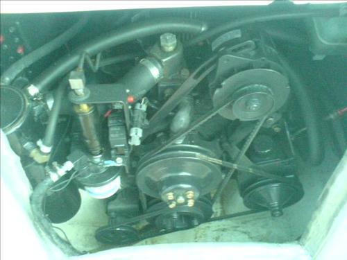

Var finns impellern på en VP?
Jag har en Volvo Penta 4,3 Gi -97. Men var döljer sig impellern? och hur byter man den? Författaren av handboken verkar ha skippat impellerkapitlet.
Jag tycker mig bara se en cirkulationspump på motorn. Impellern har du väl i drevet?
Mvh Micke
vad är det som sitter längds ner till vänster som drivs av remmen
Jag har för mig att Mercruiser har impellern i drevet? Nere till vänster skulle det kunna det vara, men det ser inte så servicevänligt ut, måste man skruva bort hela enheten?
Följ dom tunna slangarna på värmeväxlaren så hittar du nog rätt..
En går ut till avgas/limpor, en går till impeller och sjövattenfilter som du oxå bör kolla/tömma på skit...
