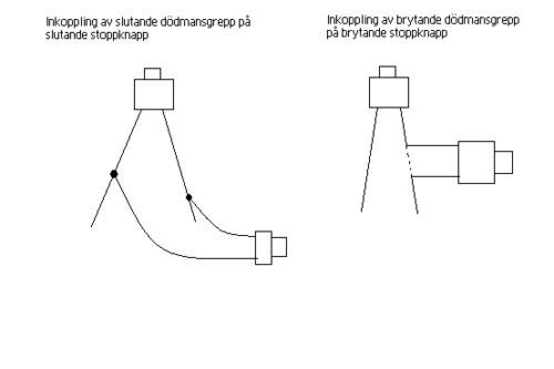

Ta först reda på om knappen är slutande eller brytande genom att koppla loss den och mäta med en multimeter om den ger kontakt när den är intryckt (slutande)
Koppla sedan enligt den vackra bilden jag ritat i paint smiley-smile.gif\
PS. Den streckade linjen betyder att sladden skall kapas =)
