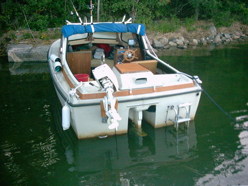

Knopmätaren verkar visa OK i lägre farter. Men över ca 12 knop verkar det som om den hänger sig och inte hänger med trots att farten bevisligen ökar. Har en Crescent 525 Ht med 40 hästars motor (inköpt i fjol) och jag har nu sett att givaren sitter på skrovet strax till höger om propellern (sett bakifrån). Är detta fel plats? Kan denna placering vara orsak till problemet och i så fall var bör jag placera givaren?
Är väldigt tacksam för goda råd.
Borde kanske också ha talat om att motorn är infälld på denna båttyp, vilket gör att givaren sitter i höjd med propellern och bara ca 1 dm till höger.

Placeringen är väl kanske inte den ultimata, då mätarn kan störas av propellern. men jag har svårt att tro att det är det som gör att den stannar vid 12 knop. men om du vill flytta så är det bara att sätta den längre ut mot kanten.

Mätaren är av litet skovelhjultyp som snurrar lätt när den nu är på land. Det ser inte ut som någon vajer är inblandad och jag har en fundering på om det kan vara någon sorts induktivgivare. I vilket fall skall jag flytta den lite längre bort från propellern för att se om funktionen blir bättre.

2.gif\ Tjena Grabbar. Jag hadde en crescent 525 förra året, Jag var nöjd med båten, stabil och rymlig, hela familjen campade i den 5 pers. Modellen är halv planande, inte gjord för att plana. Jag tror att knop mätaren känner av propellern vid hägre farter. Motorn sitter innan för akterspegeln, jag tro att det är det som är problemet, jag rekomenderar gps i stället.
