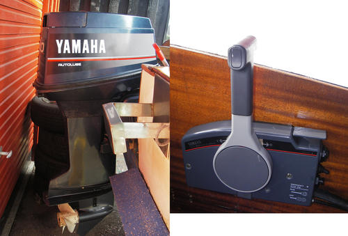

Testade min nyinköpta båt för första gånngen i går (den gick jättebra).
Efter ca 5 minuter hände dock något mycket märkligt. Ett högt tjut, larm, signal eller vad man ska kalla det hördes från motorreglaget. Detta skarpa ljud lät i ca 30 sekunder innan det försvann.
Vad var detta för larm? Motorn gick hur bra som helst.
Motorn är en Yamaha 40 Hk (autolub). Vet inte åldern.
MVH
Göran
Troligen en varning för låg oljenivå!!
Motoroljenivån är OK. Kan det vara larm för låg växelhusoljenivå?
Hej Göran, enligt vad jag erfar så ska varnings zummern bara slå in vid överhettning på Yamahas 40hk:are.
Om oljenivån i tanken är låg så indikerar den med lampor att motor inte går att varva upp.
Bäst är nog att ringa en Yamaha återförsäljare.(www.batvaruhuset.se)
Enligt instruktionsboken till min 70 Hk Yamaha -93 så tjuter summern både vid låg oljenivå och för hög temperatur. I bägge fallen går varvtalsbegränsningen in. Om det bara inträffat en gång kan det ha varit något skräp som täppte till vattenintaget. Återkommer problemet kanske det är dags för impellerbyte.

Hej Göran
Samma sak hände mej och min Yamaha 70 men tjutet slutade efter en stund.
Ja frågade en Yamaha service och de sa att givaren kan hänga sej lite om man inte sköljt den tillräckligt länge i sötvatten på hösten.Själv trodde jag att det va termostaten som kärvade men de påstod att det va givaren.
Efter det körde jag hela sommaren utan tjut.
Jan
Hej igen!
Har inte hört larmet sedan den dag jag sjösatte. Det var nog bara motorn som var lite kinkig efter att ha varit offside nästan ett år.
/Göran
