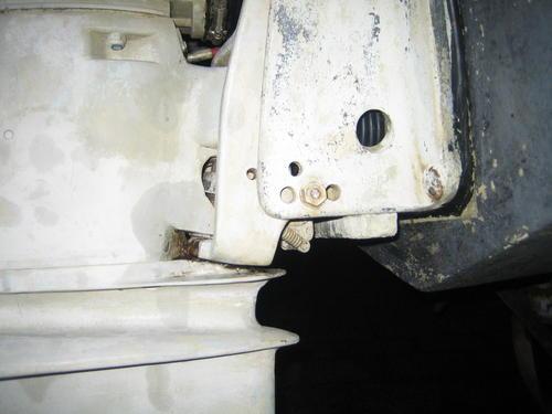

Jag går och funderar på om jag skall skaffa trimplan till min Flipper 700 AQ130 / 280, eller om jag skall testa att tilta in drevet (med justeringspinnen som drevet hakar i)!
Det går trögt att komma upp i planing och båten gräver ner sig rätt mycket!
Hur har ni dreven justerade tilt-led (det finns 3 hål och det sitter nu i mittenläget)?

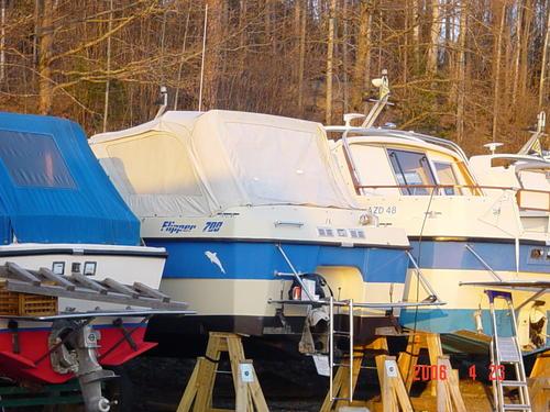

Hur stora trimplan har ni och hur är de monterade, för botten är ju inte helt plan (se bild, det är ju ett steg/veck där man vill sätta trimplanen).
Tacksam för bilder!
//Anders
Har tyvärr inga bra bilder men jag kanske kan fixa det senare i veckan om det är intressant?
/Belle
Jag hittade en bild som är lite halv taskig men om du zoomar på kanske du kan se något!
/Belle

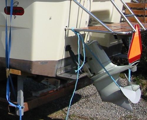

I stökig sjö tar jag ner trimplanen en bit för att få stäven att klyva sjön. Har aldrig behövt använda dom för att få båten att plana. Mina är klassiska TX monterade enligt bild. Och om vi pratar propeller så har jag 15x15. Maxar 27 gps-knop vid 5500rpm. AQ140A/280D.

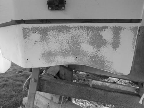

Mina är 30 cm breda och 22 cm djupa. Sitter monterade vågrätt.
Är din båt helt platt i botten i aktern?
Trimplanen ska följa skrovets v-form om de ska göra någon nytta har jag för mej.
Jan
Dom sitter så långt ut åt sidorna som möjligt och följer bottenformen så gott det går, som jag ser det en helt riktig montering. Så här ser det ut med trimplanen bortskruvade. Man ser hålraden.
