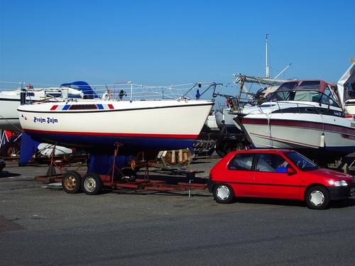

Jag har använt Internationals Micron tidigare men har numera Hempels Mille xtra då jag tycker den fungerar bättre än Micron.
På denna bilden är det Mille xtra och det fanns inte en snäcka efter upptagningen. Och båten låg i Björlanda Kile (Göteborg)
vilket exeptionellt ekipage OP.. hahah :-)
