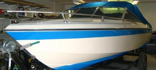

Kan tillägga attt Båten är en Wellcraft 175 XL-83. Har sökt som en tok på google men inte hittat nån som helst info om denna modell..e d nån som har några tips kanske?
