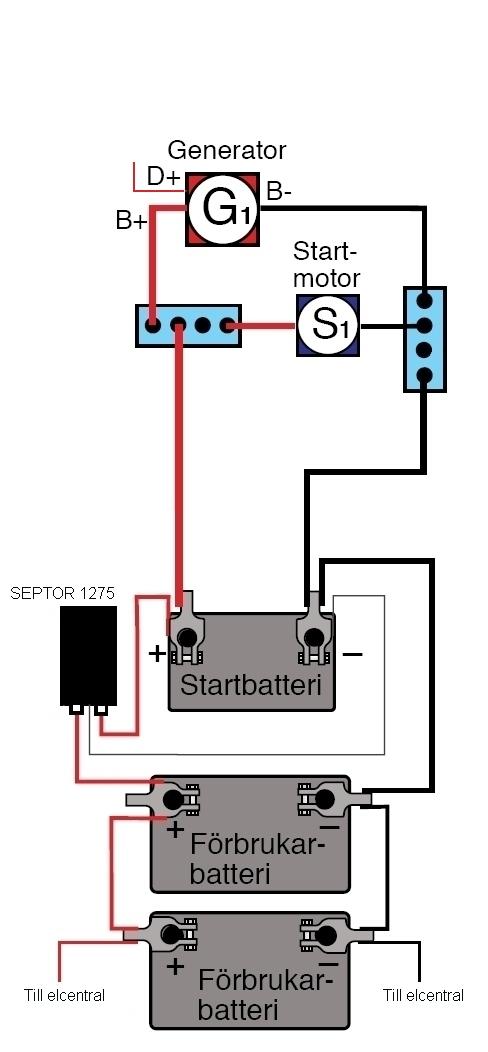

Jag har två grupper som är separerade med en SEPTOR 1275.
Förbrukarbatterierna får ej laddning förrän startbatteriet nått >13,5 volt.
Septor:n jobbar helt utan spänningsfall och ser dessutom till att separera bankerna = alltid fräscht startbatteri.

Jag förstår att SEPTOR 1275 ser till att rätt batteribank laddas först vilket är bra... antingen från generatorn eller från landströmmsladdaren om jag förstått korrekt.
Hur ser du till att förbrukningsbatterierna töms först och spar startbatterierna? Har du en strömställare för detta där du väljer vilken batteribank som skall användas när du ligger över natten?
Startbatteriet är bara anslutet till septorn och startmotor/generator.
Förfrukarbanken enbart till septorn samt elcentralen = förbrukare.
Septorn ser till att det inte går någon ström från startbatteriet till förbrukarbanken förutom vid laddning.
Systemet är idiotsäkert, det finns ingen risk att man glömmer vrida om någon huvudströmbrytare till förbrukarläge då man ligger ute.
Jag har huvudströmbrytare på minuskabeln till elcentralen.
