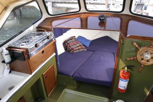

Hej på er tänkte köpa en adec mellanbleka 1972 o22
har nå.n foto på den är det någon som kan säga positva negativt
Mellanblekorna har balsa som distansmaterial i överbyggnaden, vilket har en förmåga att ruttna om genomföringar osv inte är täta och vatten tränger in. Något jag bistert fick erfara och åkte på att plasta om fördäck och rufftak, en ganska stor operation. Viktigt är att kolla att inte det har delaminerats ngnstans eller att annan misstanke av fuktintränging, t ex skuvar till knapar, grabbräcken mm är kraftig korroderade.
mellanblekan är annars en trevlig liten båt och hyffsade utrymmen trots sin ringa storlek.
/Patrik
PS! Trädetaljer vid pentry samt instrumentbrädan är ej orginal
Priset beror helt på skick. Jag fick 33000 för min i höstas (-73, MB10), den var i fint skick och mkt utrustning.
