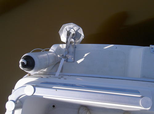

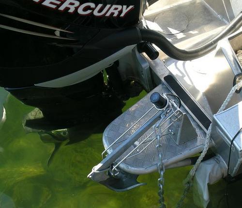

Har byggt en variant med en rfr. lutande ränna som ankaret vilar i, och en torkarmotor inbyggd inunder på badbryggan.
Man förvarar ankaret i den under färd. Motorn driver en bygel som sitter framför ankaret Bruce och fäller upp denna så att ankaret lätt glider i med hjälp av en nylonrulle. Vanlig tryckkontakt på instrumentbrädan. Inget strul eller särskild fastsättning behövs när ankaret halas upp, bygeln hakar fast bakom ankaret av sig själv då bygeln också är fjäderbelastad, fungerar alltså även som linförare. Fungerar med både lina och ankarband. Torkarmotorn är inkapslad i sköljtät låda.
Torkarmotorn är en så kallad snäckväxel med intervall , den går ett varv och stannar på samma ställe där den började , precis på samma sätt som när du vill att torkarbladen skall torka en gång på bilrutan. Axeln är kopplad till en arm som i sin tur när axeln roterar samtidigt trycker upp bygeln.
Allt är givetvis gjort i rostfritt.
Har tillverkat fyra stycken hittills med mycket bra resultat.

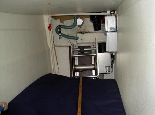

Jag har ett Anchormatic band-ankarspel på min. Det sitter längst ner i stickkojen så den kan jag bara använda som stuvutrymme numer.
Jag vet att andra har det monterat på andra sidan. Kanske har erik_hoglund det?
Så här ser det ut ovanifrån.
och så här inifrån stickkojen innan jag la på det nya bandet och när täckskivan jag har inte är monterad.

Monterar man in spelet förlorar man antingen kojen eller del av stuvutrymmet.
