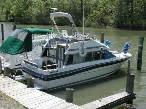

Håller på att skruva med min Bayliner 2459.
Letar efter instrumentpanel(med runda instrument)
dinette begagnat.
Kan någon hjälpa mig med detta?
Bayliner 2459 är en Trophy, alltså mer en fiske/dagsbåt.

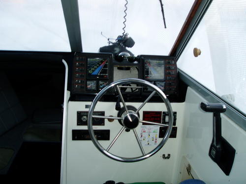

Behöver du en hel panel eller
endast instrumenten ?
Hela panelen, har fyrkantiga instrument f.n
Har du ingen bild på din panel?
Finns ett par olika på ebay med runda instrument men jag vet ju inte hur din panel ser ut.
mvh
sten
Orginalinstrumenten du har är tillverkade av Faria. Köp nya Fariainstrument hos tex Watski så passar tom kontaktstyckena. Jag har haft samma hemska instrument som du och bytt till Faria Eurodesign (svarta). Dessa finns även med kromad sarg eller vita tavlor. Dom är dessutom billiga!
Tyvärr stämmer inte värdena på din tankgivare, men ny Fariagivare går fint att få dit, (bultmönstret stämmer nästan).
