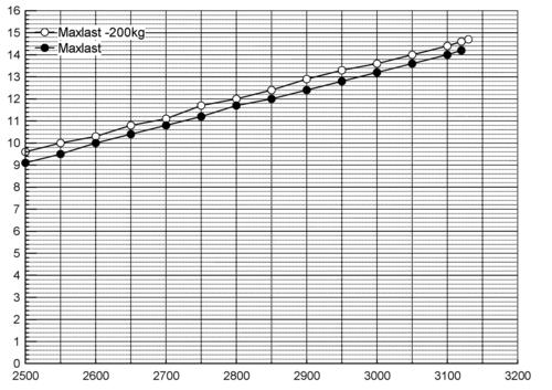

Nu var det visserligen ett tag sedan jag bytte motor i min gamla Maxim, men jag har en del data och bilder sparat. Jag hittade bland annat en plott som jag gjorde på varvtal och hastighet efter motorbytet, och den kanske kan vara av intresse för några av er. Den gäller alltså för en Lombardini LDW2204TSD på 87hk, Lombardini-drev, tre-bladig standard-propeller på 18något samt Lenco 1230 trimplan som alltså nästan täckte hela akterns bredd. Plotten är bifogad.
Maxlast i plotten innebär en fullastad maxim med 200l vatten, full bränsletank, fullt pilsnerförråd, 4 tunga batterier, stor servis i stengods, 100 kg tungmatta till motorrumsisolering, verktygslådor, massor av bra att ha prylar, mm, mm... ja, ni börjar fatta kanske. Plus en tung förare kanske bör tilläggas ;-)

Mats har helt rätt, hans diagram stämmer jag skrev fel. Mitt max varv är 3250 rpm = ca 15 knop
Marsch 2750 rpm ca 11 knop
Mvh Mattias
För tydlighetens skull borde jag kanske tillägga att max-farten i diagrammet inte blev den slutgiltiga max-farten. Om jag inte minns helt fel så skickade Rodahl Marin mig en ny propeller på 17 (eller om det var 16) eftersom jag inte nådde högre varv. Jag gjorde dock ingen ny lika seriös mätning med nya propellern, men maxfarten blev 17 knop. Max varvtal kommer jag inte ihåg däremot.

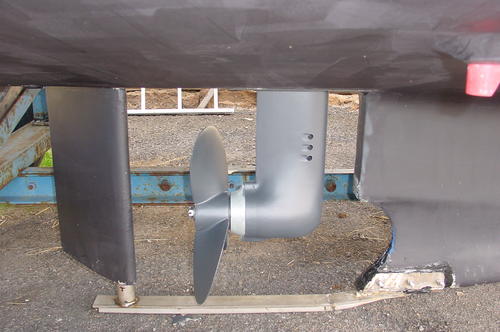

Ni som har en Maxim med Lombardini-drev kanske kan mäta och räkna ut propellerns verkliga storlek från den bifogade bilden. Notera att jag blev tvungen att svetsa en ny skedda för att på plats med propellern.

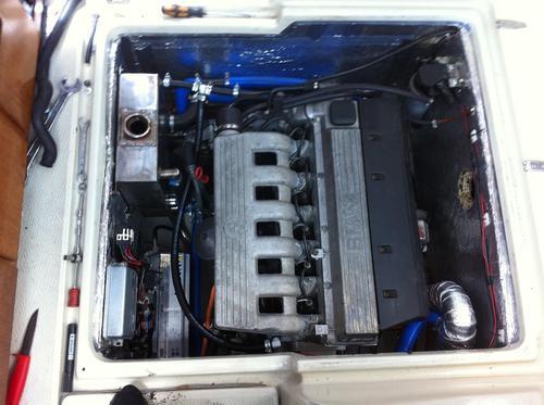

Jag har konverterat en BMW 525 tds motor. Sjösatte den förra fredagen och efter lite småinställningar och 62 distans så gör den 20 knop men tycker att 16,5-17 knop 3150rpm är den behagligaste farten.Fördelen med motorvalet är att den är så lågt byggd så man inte behöver bygga om durken.Har kvar s-drevet med en 18 / 16 propp.

Hur löste du montaget mellan motor och drev, va det mycket meck? Var det mycket ombyggnad i motorbädden. Hoppas du dokumenterat och tagit lite foton som du kan lägga ut. Lät ju spännande. Hur många hp är 525 tds motorn på?
Mvh Mattias
