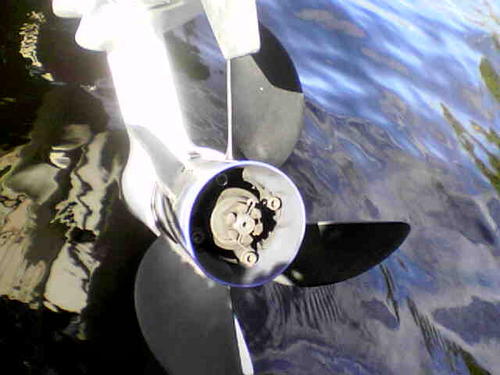

ett blad till min propp kostar ca 350 kr Läs mitt brev till propulse innan du köper en propeller... Hej, Jag köpte en propeller förra våren (art. 9902) och har varit nöjd med den ända tills förra veckan. Min båt är en 23 fots daycruiser med ett alpha drev och en motor på 190 hk. Vi var 2 vuxna och två barn i båten när vi var på väg hem från Hornbäck i danmark till Helsingborg. Halvvägs hem, mitt i farleden och ca 5 Nm kvar började hela båten plötsligt skaka våldsamt och jag drog av på gasen. Första tanken var naturligtvis att propellern var skadad och jag hissade drevet för att kontrollera detta. Propellern såg dock hel ut och vi kunde fortsätta för egen maskin på tomgångsfart. Vi hade ett par stora fartyg runt om oss och det hela blev mycket nervöst. Dagen efter tittade jag på propellern igen utan att se något fel och blev därmed tvungen att beställa ett båtlyft för 600 kr. Väl uppe skruvade jag av propellern och det var då jag upptäckte att ett av bladen satt lite löst och hade en annan vinkel. Jag delade på den och såg att bladet hade gått sönder inne i navet, bladet i övrigt är oskadat så det måste vara materialutmattning eller helt enkelt underdimensionerat för motorstyrkan trots att det ligger inom ramen för era rekommendationer. Ok, det blev två nya blad och ytterligare ett båtlyft för 600:- Totalt ca 1900:-. Dessutom två rädda barn som inte vill följa med på båtturer igen pga den jobbiga situationen ute i farleden. Jag vill ha en kommentar av er. MVH

Vi verkar vara många som varit ute för liknande incidenter med Propulse. I höstas blev jag av med två blad på min knappt 3 månader gamla Propulse utan märkbar anledning..
När jag lyfte upp båten och plockade isär proppen upptäckte jag att även de två kvarvarande bladen var skadade inne i propellerhuset. Utvändigt var de oskadade. Luktar utmattning lång väg tycker jag.

och hur är det när man tappar ett propulse blad mitt ute på havet/sjön då ?4.gif  hur går det åt lagerna? Eller är det tvång att ha massa reserv blad och elende med sig
Tappar man dom utan anledning?...Nånting måste det vara som gör det.

 Sen är det nog så att det är den ocentrerade vikten som tär mest på lagerna, kör man av ett blad så är det bara till att ta bort motsatta bladet å sen åka vidare...Fast lite lugnare kanske..
jo det är klart, men om man inte använder sig av propulse så händer alldrig dom problemen. jag har  både tappat ett blad och varit med om att dom har gått av. här ser du en bild på när ett gick av. inte den bästa bilden men du ser nog.
Dom är sladdriga hela tiden. Inte ytan utan formen. Innan planing då de belastas hårt böjjer dom sig mer än vid planing detta gör att farten mellan deplcement och planingsfart som inte går att hålla blir större. Eller med PP kunde jag inte köra 12 knop. Det kan jag med aluminiumpropeller.
