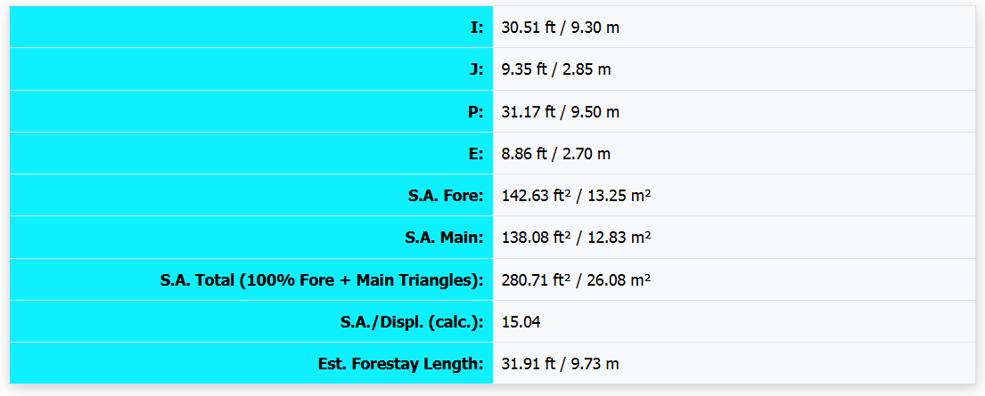

sailboat data säger 9,73 men fel kan förekomma, men kanske verkar det rimligt?
