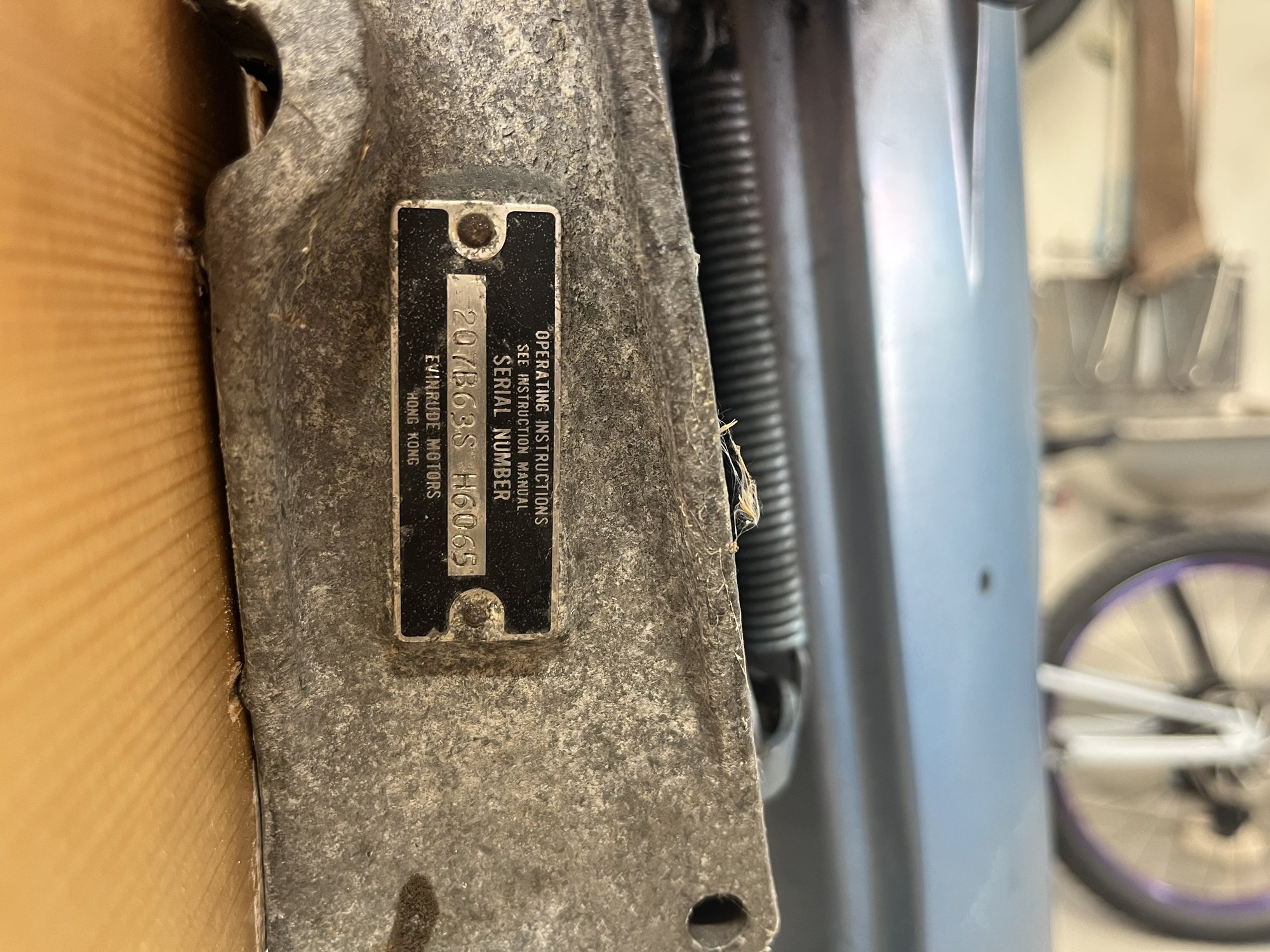

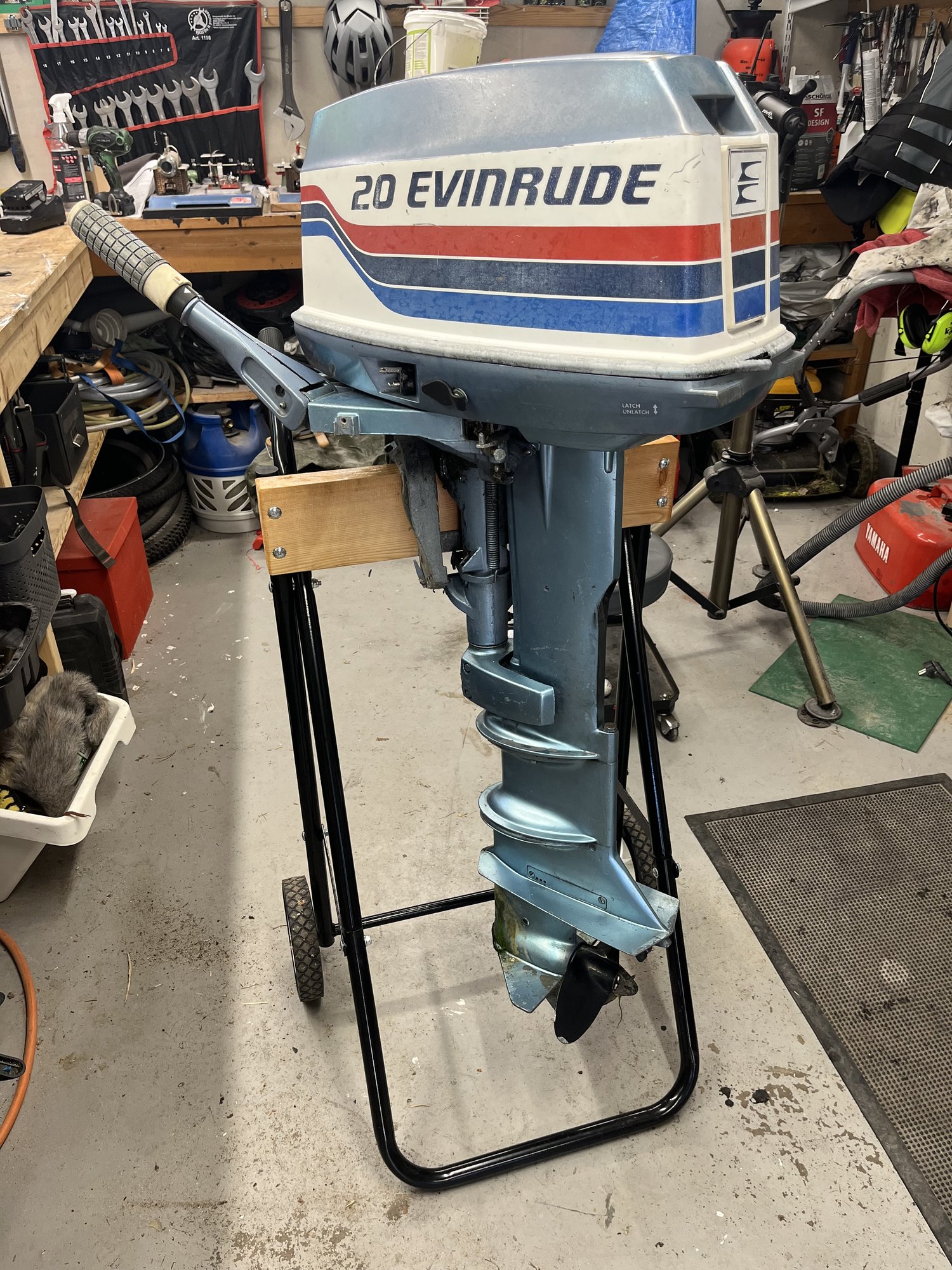

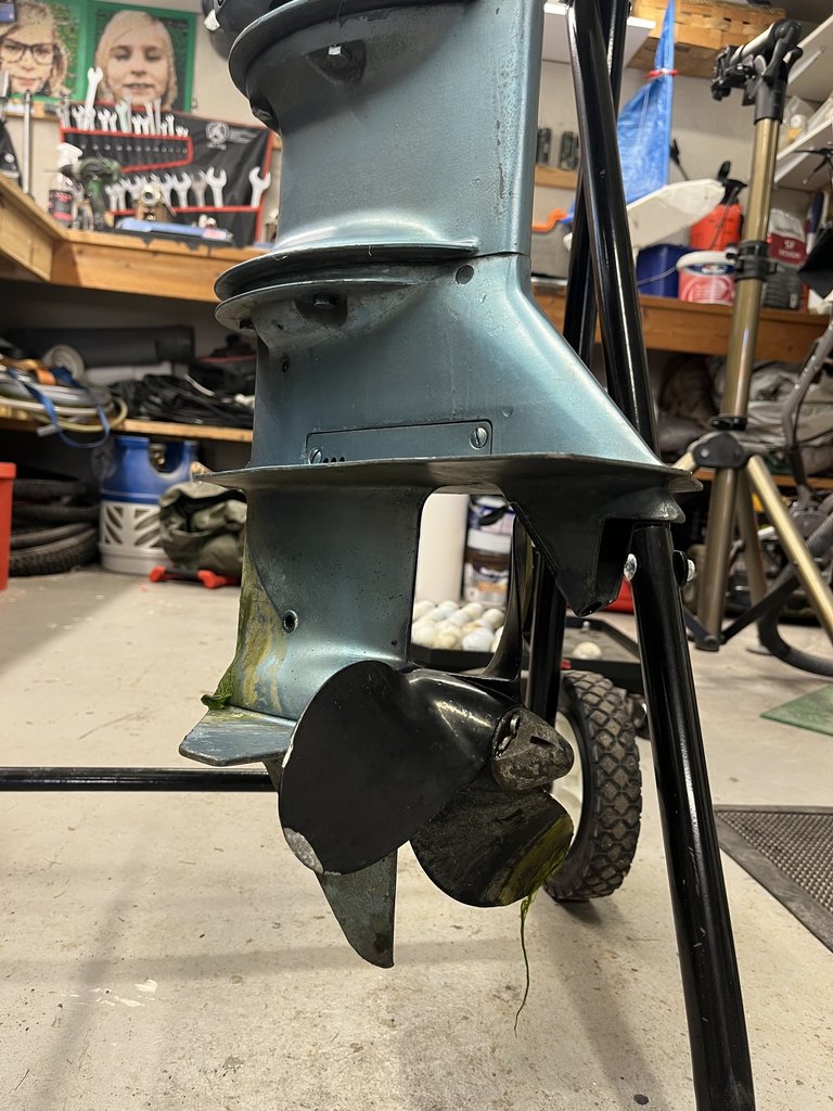

Min maskin kyler dåligt. Inget vidare fart på strålen och märkte att den vid gaspådrag sa ifrån att den var varm.
Är det impelerbyte som är första steget?
Jag har kollat så det inte är något uppenbart som sitter i kylvattenintagaget.
Om det ska bytas så blir inte klok på vilket kitt jag ska köpa vid byte av impeller till min Evinrude 2-takt 20hk modell gammal.
kan någon här tipsa om var och vad jag ska ha så är jag oerhört tacksam ☺️

Gå in på https://www.marinshopen.se/?gad_source=1&gad_campaignid=23091876890&gbraid=0AAAAADzZgBV5AnPfFKctKF97yVwIctcVT&gclid=CjwKCAjwl97RBhBWEiwAa9rbXf4fDPIJbAiayL9lLgA7IAjBK3s1NbJyu4Vx0bvcMpijtg7H-amV9BoCLocQAvD_BwE
och knappa in dina nr från typbrickan så får du rätt saker.
Ja du kan ju börja med att kolla impellern och vattenpumphuset.
Vattenpumphuset är helt i aluminium och brukar bli slitet och korroderat med tiden.
Hittar ingen online reservdelskatalog som är exakt till modell/serienummer för i USA såldes inga 20 hk.
Ska du ha tag på delar så råder jag dig att kontakta Marinshopen i Spånga som är duktiga på OMC delar.
Här kommer en länk till en 25 hk som är samma motor och allt utom förgasare och insug är samma.
https://www.marineengine.com/parts/johnson-evinrude-parts.php?year=1977&hp=25&model=25753H
Här finns under avdelningar och vattenpumpen hittar du under fliken "Gearcase-25hp"
