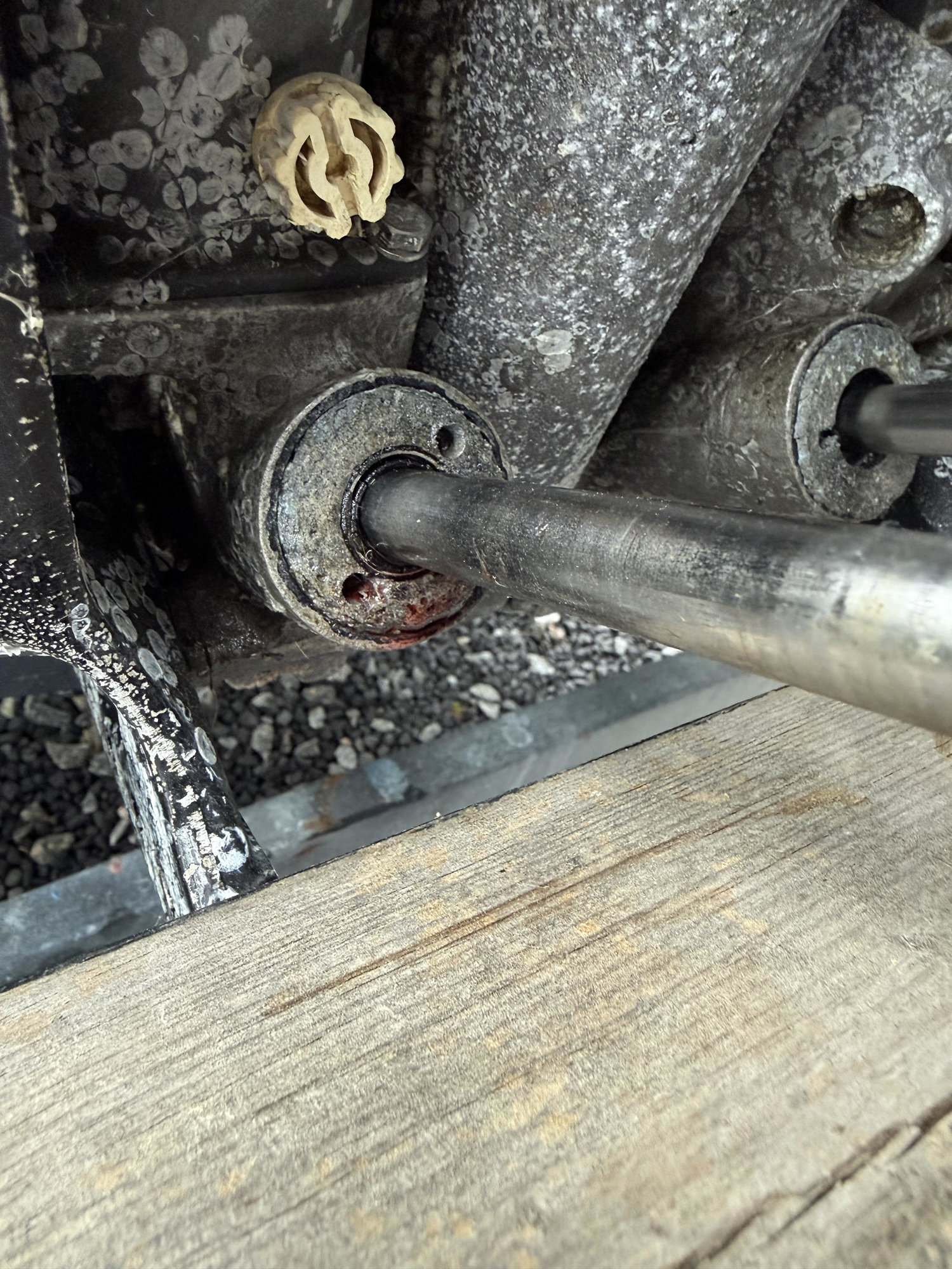

sSvensson 16 Postad 4 Juni Hej, Tack för svar! Firman är auktoriserad Mercuryverkstad. Han berättade att han använt orginalkverktyg 91-44487A1. Detta gick dock sönder när han försökte. Sen berättade han att kolvarnas toppar dvs rullkulorna var i dåligt skick. Min plan är nu att själv försöka få loss locket och tänker köpa 91-44487A1. Detta verktyg verkar vara svårt att få tag på via svensk återförsäljare. Blir väldigt tacksam om någon kan tipsa om vart jag kan köpa verktyget utan att behöva importera från staterna. Bifogar bild över powertrimet. Dela detta inlägg Länk till inlägg Dela på andra webbplatser

Mercury_44XS 819 Postad 4 Juni Din PTT-enhet är ganska anfrätt som om någon tvättat med starka alkaliska rengöringsmedel eller någon form av syra. Aluminium är känsligt för starka rengöringsmedel och syror, även Mercurys legeringar påverkas av sånt. Det är mycket viktigt att använda korrekt typ av offeranoder och byta ofta, helst varje år i vissa vatten. Kan även se en skada på kolvstången på BB trimcylinder och den måste bytas, annars sliter den sönder en ny tätning ganska snabbt. Båda trimcylindergavlarna är skadade och behöver bytas, verkar som om någon använt fel verktyg eller ett slitet verktyg någon gång i ett försök att lossa dem. RECMAR är bra grejer men inget varar för evigt och allt behöver korrekt underhåll för maximal livslängd och minimalt slitage. Bra pris iaf, har sett samma för ca 30 000... Har du rostfri propeller? Motorn uppfälld eller nedfälld när båten ligger i hamn? Vilken typ av vatten ligger båten i? Vilken typ av offeranoder? Någon granne i hamnen som alltid har landström ansluten? Något annat som kan orsaka galvanisk korrosion eller vagabondströmmar i hamnen? Metangas från ruttnande alger på botten under båten? //Pär Dela detta inlägg Länk till inlägg Dela på andra webbplatser
sSvensson 16 Postad 4 Juni Hej, Tanken är att byta bägge kolvarna om jag lyckas få bort locken. Men ska fundera i helgen om det är värt att lägga ut 12-13000 på delarna eller köpa nytt. Hittar inget begagnat förutom på ebay. Pallar inte chansa på det. Hämtade båten förra sommaren i Göteborg. Där har den varit enligt förra ägaren sedan 2021. Tiden innan vet jag inte men misstänker Stockholm då jag fann gamla rutter i plottern. Nu ligger båten i bräckt vatten. Ingen ström på min brygga men den finns bryggor med landström i närheten. Stålpropeller ja. Köpt nya anoder Anod Mercury VRD75A Anod Mercury VRD165A Mercury Anod 76214Q5 Jag har alltid motorn uppfälld Min förra båt blev inte anfrätt på de åren jag hade henne och det är samma båtplats. Dela detta inlägg Länk till inlägg Dela på andra webbplatser
