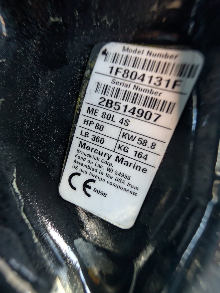

Serienummer på motorn? Ta gärna en bild på typskylten.
All information gällande motorn finns knuten till dess serienummer, inte årsmodell.

Men för att kunna gå vidare behövs ett serienummer på motorn.

Bifogar bild på typskylten.
