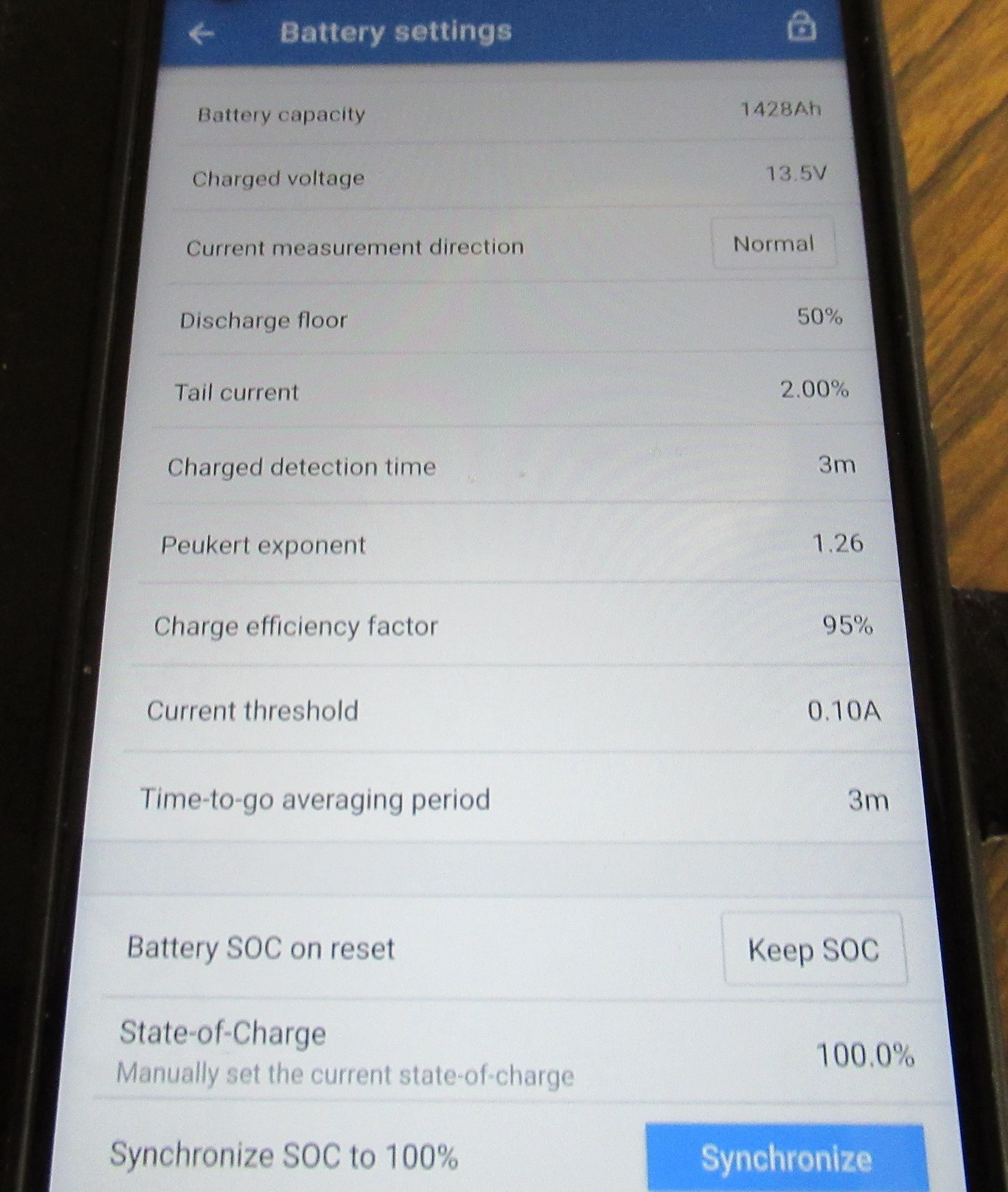

BMV 712
1428 AH AGM batterier
2300 W solpanel
tristar 60 A

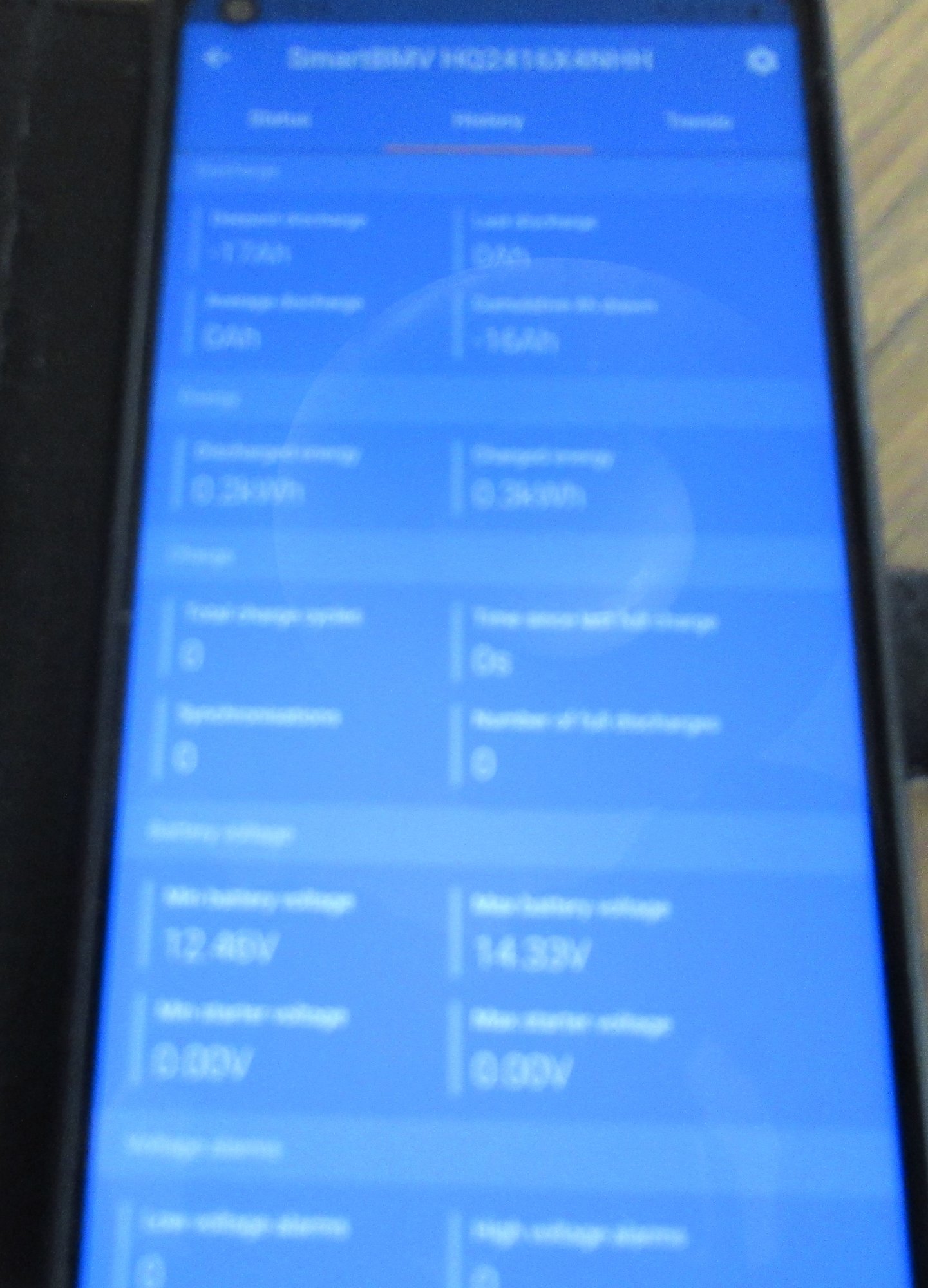

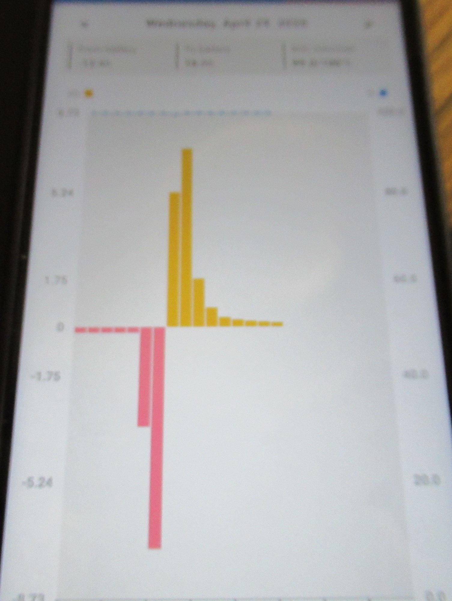

Tog några skärmdumpar
Synkroniserar inte på en månad ,så jag nollställde och synkade manuellt.
Kört ned batterierna till 12,4 volt.och den gick tillbaka som det skulle men inget visades på mobil appen.Så jag skickar lite bilder på detta.
Tänkte den skulle synka automatiskt,men det gör den inte.Annars så funkar allt som det skall ...

Lite svårt att se ena bilden men värdena i inställningar ser rätt bra ut tycker jag. Är dock ingen specialist på BMVn.
Jag vet att Tristar gör regulatorer till solpaneler. Är det en sån du har? Eller gör de också "landströms-laddare" och det är en sån du menar?
Om det är en regulator så undrar jag hur länge den har laddat och hur den är inställd. Det är ju inte sol 24 timmar / dygn så att ladda hela din bank till 100% tar säkert några veckor under våren om inget annat är inkopplat.
Om det är en landströmsladdare. Hur länge har den varit inkopplad och hur är inställningarna på den?
Tail current är ju relaterat till totala batterikapaciten om jag kommer ihåg rätt, är laddningsströmmen mindre än det så tolkas batterierna som fulladdade efter tiden i detection time och om charged volt är uppfylld.
