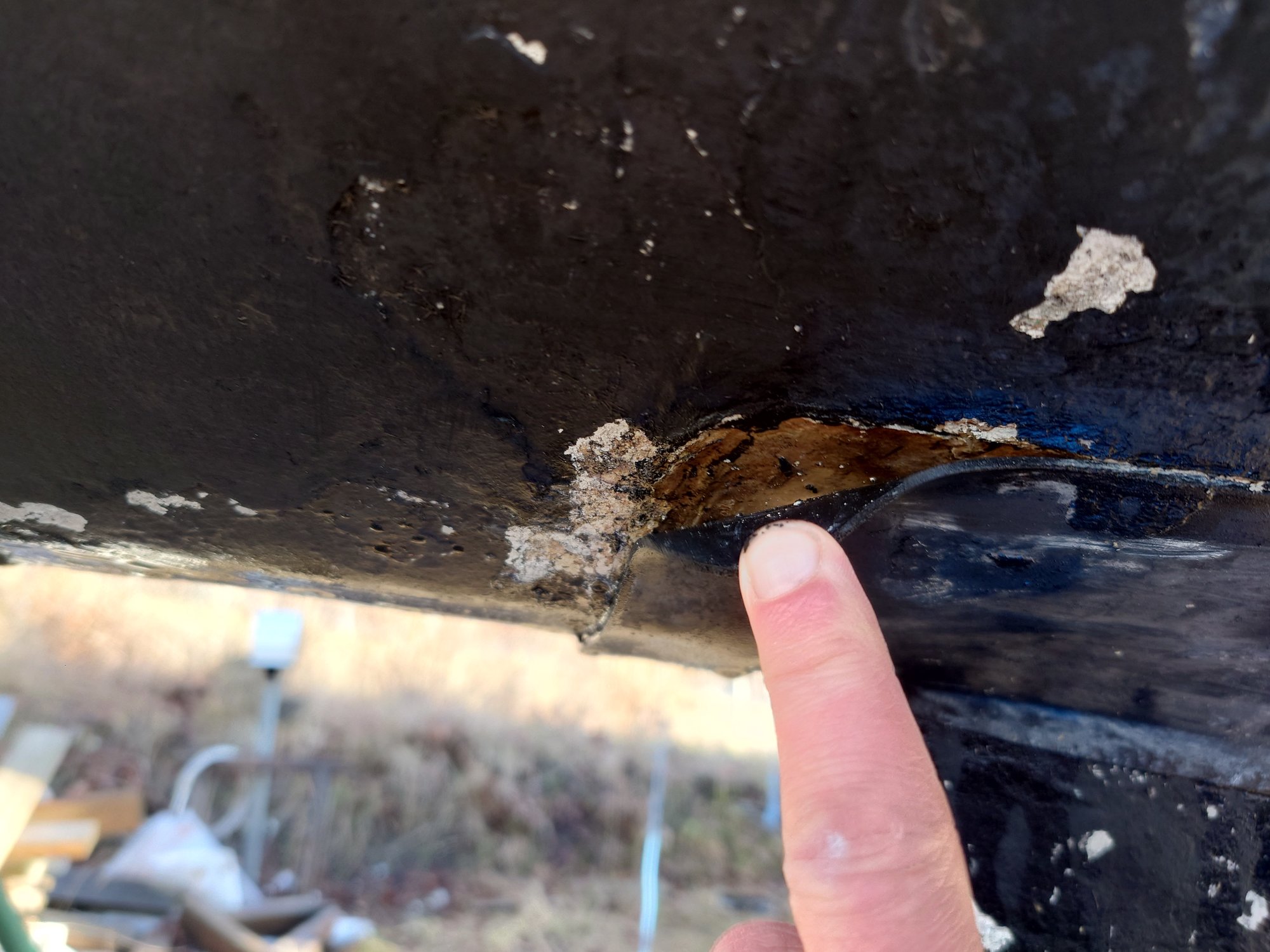

Hej! har varit och kollat på motorn och drevet, som är en Yanmar sd20 (motor är yanmar 2gm20fc). Det finns en skruv på välxelhuset som jag skulle kunna öppna för att tömma ut olja då? Och nu känner jag mig ju otroligt dum, men måste fråga: det hälldes motorolja i drevet som det är kört på förra säsongen... är det som är boven, och kan det ha gjort skada? Ska väl vara annan olja.
Se också bild på gummit, laga med sifaflex bara och limma ihop?
Har kontakt med motormek som kan kolla på det men det var lite oklart när det kunde ske

Angående gummit:
Har aldrig testat med SIKA, funkar kanske...
Jag brukar använda riktigt vulkaniseringslim men det ska ju tåla vatten vilket TipTop och andra vattenbaserade lim INTE gör.
Fråga på en däckverkstad om du vill ha tag på riktigt vulkaniseringslim men tala om vad det skall användas till.
Eller så pratar du med din närmsta Yanmar verkstad och hör om de har något att rekommendera eller om mekanikern kan limma gummit åt dig.
//Pär

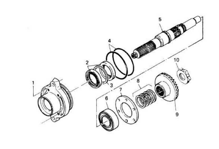

Jag har aldrig mekat med segelbåtsdrev, men vid backning drar ju propellern propelleraxeln, och därmed hela båten bakåt, tvärtom vid gång framåt. Du kan ju alltid dra i propellern och se om, eller hur mycket det rör sig.
Jag lovade att kolla upp max tillåtet axialspel för propelleraxeln, inte ett ord om detta i VHB men det skall var 0...
Pinjong och kronhjul shimsas in och man kollar bara kuggflankspelet.
Kronhjulet sitter på splines på axeln men är fastspänt med en mutter (10) och shims (8) mot en recess på axeln , se bild nedan:
Pinjongaxeln kan tillåtas max. 0,1 mm axialspel men det är ju en annan femma...
Kan vara svårt att se om det är spår i propelleraxeln efter tätningarna (2) då de sitter långt in.
Det dumma är att att när man tappar ur oljan ur drevet så sitter avtappningspluggen högre upp än lägsta nivå i nedre växelhus men är oljan inte gråvit/gräddfärgad så har det inte varit olja i vattnet.
