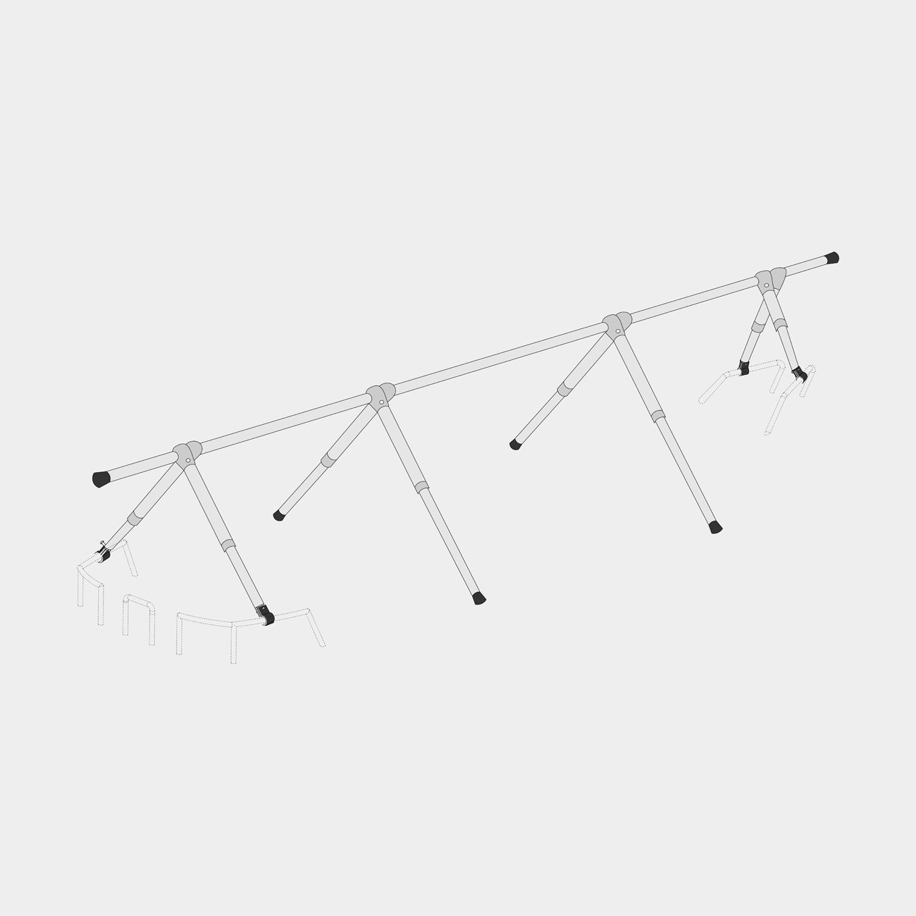

Jag är sent ute med att sätta presenning på båten, men bättre sent än aldrig kanske. Jag fick med en NOA däckställning som jag reste idag. Det är (tyvärr?) varianten som står direkt på däck. Jag undrar hur man sätter presenningen med en sån ställning. Den kommer väl ligga emot mantågsstöttorna?  Blir det till att sätta skydd även på dem?
dackstallning-nock-tackskar-7_8_9-meter-01.thumb.jpg.c95f8da95da1cc45e1fcb6302c07de78.jpg
När jag hade segelbåt med just den NOA som du visar på bilden så tog jag bara ut mantågsstötttorna och la dem på däck. Så det var inga problem.
Sedan, om man vill, kan man hänga fendrarna horisontellt mot skrovsidan precis upp mot däck vid mantågsfötterna, eller spänna fast dem på däck vid fötterna,  då blir det mjuk övergång som skyddar mot skav. Eller skära hål på tennisbollar och sätta påmantågsfötterna.
Redigerad av Boanjohan
Det var en smart idé att plocka ut stöttorna och använda fendrarna, det kör jag på!
Inte ens mantåget  kommer ivägen.
Jag brukar slänga tre-fyra linor tvärs över ställningens nock och presenning för att hålla ställningen på plats när det stormar och blåser friskt.
Binder fast mot båtvagnen eller under båten. Aldrig mot båtstöttor.
Redigerad av Hybro
Och jag brukar ta 4 linor från fästpunkten i nocken vid en av däckstöttorna, 2 st frammåt (SB +BB) och två bakåt (mot SB + BB). Fästs valfritt lämpligt ställe ner mot däck.
