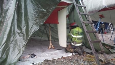

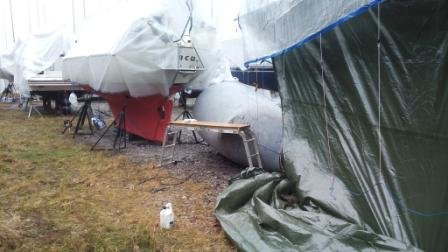

När vi lät blästra vår båt 2015 täcktes botten in och luften under båten sögs ut med en fläkt som hade en jättestor dammsugarpåse på sig. Ingen röd (botten)färg varken på vår båt eller på någon av alla grannbåtar som bara låg ett par meter bort.
Däremot fick vi rött blästerdamm på några saker vi använder vid vintertäckningen av båten och det går inte bort trots att det används i ur och skur och trots att det är 10 år sedan.
